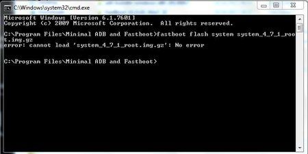

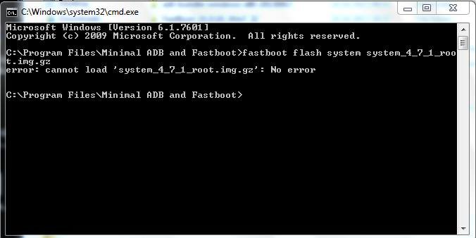

Soo da melde ich mich wieder zurück.
ich habe es jetzt genau so gemacht und es versucht zu flashen jedoch gleiches Problem.
Hier ist mal ein screen vom dem fehler
Liegt die Datei auch definitiv in dem Ordner?

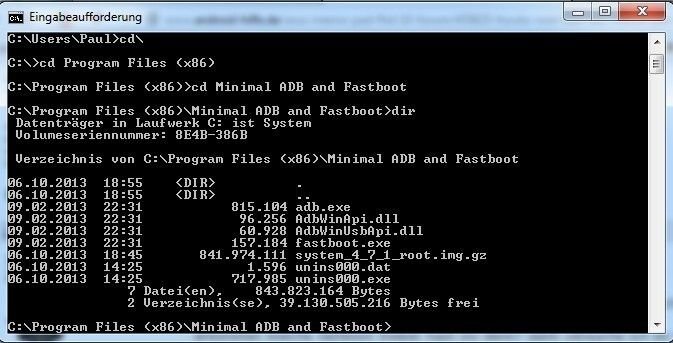

Du musst die Datei mit in den Fastboot ordner legen.
Also nach C:\Program Files\Minimal ADB and Fastboot\

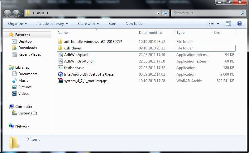

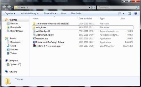

Okay jetzt bin ich verwirrt.
ich denke ich muss die fastboot exe im ordner haben und dort muss auch die system rein?
ansonsten welche fastboot treiber hast DU denn? dann versuche ich es mal damit
So muss es in dem Ordner aussehen:

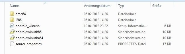

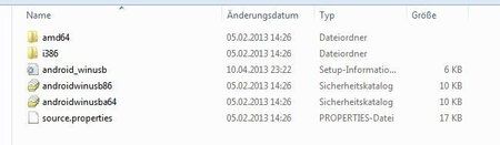

aber aus was besteht denn der Fastboottreiber? Denn jetzt bin ich verwirrt da ich den anscheinend nicht habe dieser aber dann auch nicht im startpost mit angehangen war
Lad dir mal die Anleitung runter, da ist alles genau beschrieben. Den Ordner mit den Treibern hast du schon auf der Festplatte, wenn mich nicht alles täuscht ;-)
Der Inhalt sieht so aus:
Reaktionen: Warren Piece
Toller SERVICE!!
ich muss mich Herzlich bei euch bedanken.
Ich musste die system in das Verzeichnis Kopieren.
ich war nur so verwirrt weil bei meinem Xperia Z ist es so das ich die per Flashtool mit installiere und daher muss die system.img nicht mit in den install ordner sondern ich habe einen ordner auf dem desktop.
Vielen Dank es hat funktioniert.
Wart echt schnell mit euren Antworten :p
