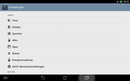

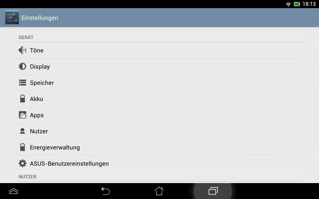

ich habe mich an dieser Anleitung orientiert:
https://www.android-hilfe.de/forum/...rt-unter-android-4-2-x-einrichten.390217.html
und dann Nutzer als extra Eintrag im Menü gehabt:
Gefunden ( oder aufgetaucht) ist der Eintrag erst zwei Tage später - warum auch immer?
Grüße, xingo

Hallo zakfu,
wie geschrieben - ich habe mich an dieser Anleitung orientiert.
1. root Zugriff aktiviert - das ist hier im Forum beschrieben
2. In der build.prob (mit einem Editor Deiner Wahl) "fw.max_users=5" eintragen. Abspeichern.
3. Gerät ausschalten. Wieder einschalten.
4. Danach war der Eintrag vorhanden, aber an der Stelle die der Screenshot zeigt.
5. Neuer Nutzer angelegt.
6. Danach ist der neue Nutzer auf dem Sperrbild auswählbar.
Viel Erfolg,
xingo
