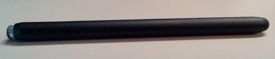

Ich habe mir einen "Wake-up Pen" gebastelt.
einfach einen kleinen Magneten ans Kopfende eines Eingabestifts geklebt, und darauf noch ein Stückchen Moosgummi.
Tippt man mit dem Magnetende des Stifts auf die bekannte Stelle des Bildschirms, dann weckt man das HD7 auf, oder legt es schlafen.
