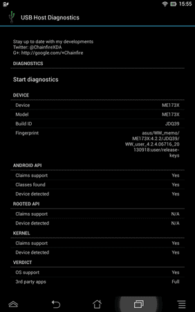

Dabei ist mir aufgefallen, daß unter /etc/permissions die android.hardware.usb.host.xml fehlt. Weiterführende Infos zur Datei gibt es hier.
Wer die nicht per Hand adden will, kann die USB Host Diagnostics App laden. Die hat eine Fix Funktion dabei, die genau dieses File checkt und gegebenenfalls anlegt.

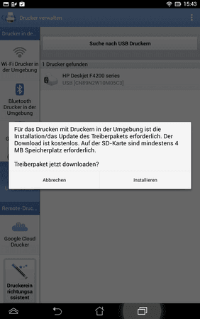

Nach einem Reboot war es für mich kein Problem, jeglichen ext. Speicherkram (Fat32 od. NTFS formatiert), der hier rumliegt mittels dem OTG Helper (Warnung bei exFAT beachten) zu mounten. Darüber hinaus wurde auch meine Kabel-Tastatur erkannt od. sogar meine kabellose Tastatur per Logitech Unifying Dongle.
Als nächstes war ein älterer HP Drucker ohne Netzwerkfeature an der Reihe, mit der App Printhand Premium war auch das per USB kein Problem.

Einmal USBHost Diagnostic laufen lassen und das system wurde gepatched ( war notwendig)
Dann USB OTG Donate installiert und starten - alles anschliesen wie beschrieben und "Einbinden" anklicken .... 5 sec warten und im ES Datei Explorer wird ein neues Laufwerk angezeigt.
