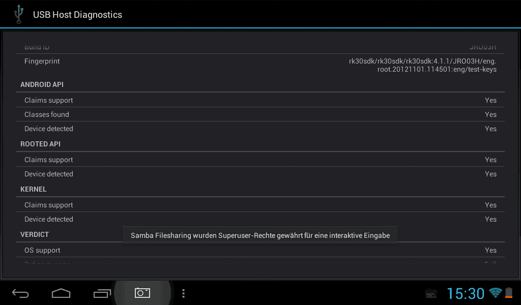

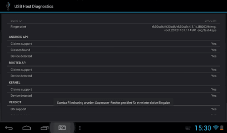

Nach einem Neustart sieht die Ausgabe von USB Host Diagnostic so aus:
Code:
[COLOR="Green"]Android API:
- Claims support: Yes
- Classes found: Yes
- Device Detected: Yes[/COLOR]
Rooted API:
Kernel:
Verdict:
- OS support: Yes
- 3rd Party apps: Rooted
Damit sollten dann nahezu alle USB Geräte, respektive die zugehörigen Apps ohne Probleme funktionieren.
