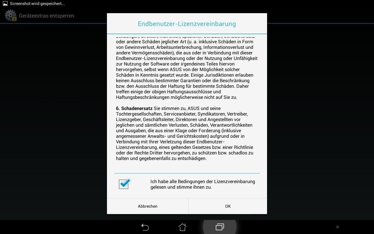

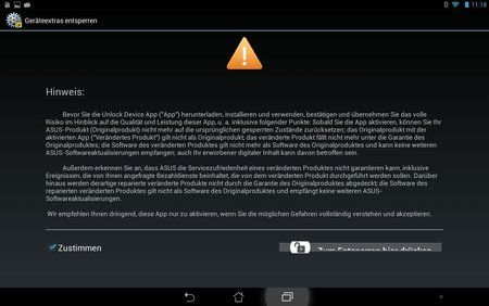

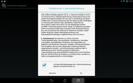

- Die Unlock_V8.apk aus dem Anhang auf's Tablet kopieren, installieren und ausführen!
noisq schrieb:1. Gerät muss mit dem Internet verbunden sein.
2. App Starten und runter scrollen bis man den Haken setzen kann, weiter drücken.
3. Haken bei "zustimmen" setzen und den Slidebutton in der Mitte drücken.
4. mit dem Googleaccount registrieren > hier war's das dann wohl mit der Garantie
- Jetzt ist euer ME301T bereits unlocked, weitere Schritte sind flashen des TWRP Recovery

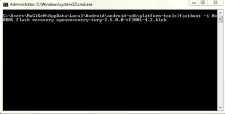

- Kopiert das File "openrecovery-twrp-2.5.0.0-tf300t-4.2.blob" in folgenden Ordner \android-sdk\platform-tools\ des Android SDK
- Schließt nun das ME301T per USB Kabel an euren PC/Laptop an!

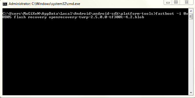

- Navigiert in den Ordner \android-sdk der SDK Installation und haltet die Shift/Hochstelltaste gedrückt, dann Rechtsklick auf den Ordner "platform-tools" und wählt Eingabeaufforderung hier öffnen. Somit solltet ihr euch direkt im CMD (Command) Fenster des Verzeichnis "platform-tools" befinden!
- Da ihr euch bereits im Command Promt (Ausführfenster) befindet, können wir direkt loslegen. Gebt vorab zum Testen "ADB devices" ein, erscheint dort eine mehrstellige ID ist euer Gerät schon mal korrekt verbunden und die Treiber sind alle korrekt installiert.
- Nun starten wir den Bootloader/Fastboot Modus mit "ADB reboot bootloader" dort seht ihr 3 Icons RCK, ein Androiden und Wipe/Data,
- Jetzt flashen wir das TWRP Recovery mit folgendem Befehl: "fastboot -i 0x0B05 flash recovery openrecovery-twrp-2.5.0.0-tf300t-4.2.blob" (Achtung Befehl ohne "" eingeben!
- Nachdem der Schritt abgeschlossen ist, könnt ihr mit folgendem Befehl neustarten "fastboot -i 0x0B05 reboot"
- Um ab jetzt ins TWRP Recovery Menü zu gelangen, einfach Gerät ausschalten, und beim erneuten Einschalten Lautstärkewippe runter + Powerbutton gleichzeitig drücken.
- Viel Spaß mit eurem Unlocked ME301T und TWRP Recovery.
Code:
1. ADB devices
2. fastboot -i 0x0B05 flash recovery openrecovery-twrp-2.5.0.0-tf300t-4.2.blob
3. fastboot -i 0x0B05 reboot

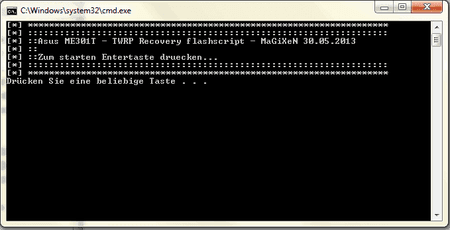

2.Kurzanleitung per Script/Bat Datei:
So hab noch fix ein Script geschrieben, hoffe es funktioniert problemlos.
*wichtig die Unlock_v8.apk muss unbedingt vorher ausgeführt worden sein*
Was wird benötigt:
- Unlock_V8.apk aus dem Anhang falls nicht bereits ausgeführt.
- "TWRP Flashscript ME301 - Magixen.zip" aus dem Anhang
- Hammer zum draufkloppen falls etwas schief geht
mach nur Spaß
Anleitung:
- Akku sollte mindestens 50% haben mehr ist immer besser, eventuell vorab noch ein Backup eurer Daten anlegen.
- Nun aktiviert ihr "USB-Debugging" zu finden unter "Entwickleroptionen/USB-Debugging"
- ladet euch das Zipfile aus dem Anhang: "TWRP Flashscript ME301 - Magixen.zip" und entpackt es!
- startet dann die "Klicke mich zum starten.bat" und folgt den Anweisungen auf dem Bildschirm.
- Wichtig beim Schritt, wo TWRP Recovery geflasht wird, ruhig einen Moment warten!
- Sollte das nicht wie gewollt starten, fehlen euch eventuell Treiber, zu finden hier: ADB Treiber download
- Wenn alles erfolgreich war, gelangt ihr wie folgt ins TWRP Recovery Menü: einfach Gerät ausschalten und beim erneuten Einschalten Lautstärkewippe runter + Powerbutton gleichzeitig drücken.
- Viel Spaß mit dem Recovery Menü
