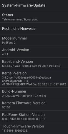

Seit Anfang an habe Ich mit dem padfone das Problem, dass Ich die Verbindung der mobilen Daten trotz vorhandenem Mobilfunknetz verliere. Dabei hab Ich da keine Regelmäßigkeit bei feststellten können. Egal welche App, Zeit oder Ort. Als Netzbetreiber habe Ich Congstar, also T-Mobile. Deren Support sagt das Mein Handy schuld sei. Kann jemand ähnliches berichten? Oder besitzt vll. Ne Lösung. Vielleicht noch ein paar Infos:
Netzbetreiber: Congstar
Padfone Infos siehe Anhang.
Es ist noch Locked und hat damit auch keine Rootrechte.
Gruß D3r_Pilg3r

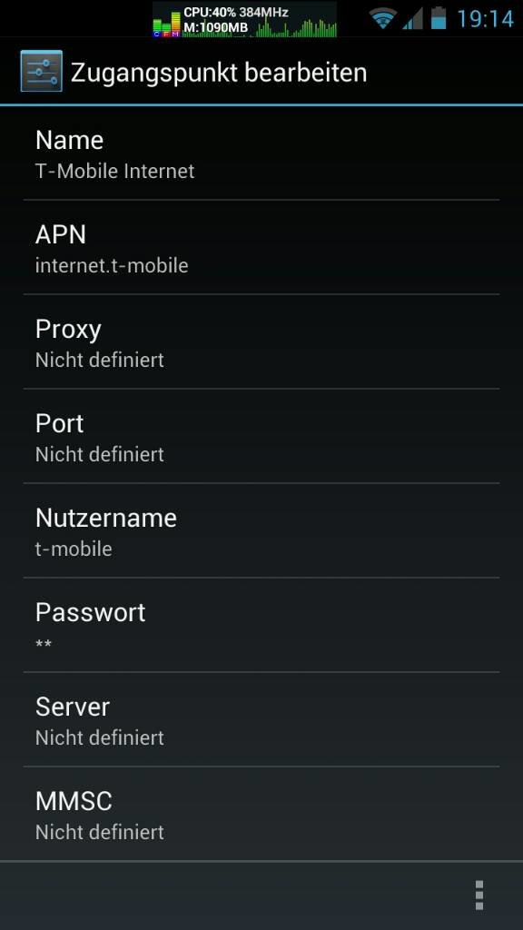

Hallo ich habe auch das Problem mit dem Datenaustausch mal habe ich Internet mal nicht.
Ich habe den Energie spar modus aus.
In den apn steht nix drin habe sie auch schon Manuel eingegeben aber auch das hat es nicht gebracht.
Kann es an der 4.1.1 wwe Software liegen?
Ich wollte eigentlich nicht das Handy zurück schicken nur 800euro sind wiel Geld für ein handy was man nur zuhause mit wlan nutzen kann.
Hat noch jemand ne Idee wie man es zu laufen bringt mit dem Datenaustausch.
Gesendet von meinem PadFone 2 mit Tapatalk 2
Wie du dann überhaupt zu mobilem Datenverkehr kommst, wenn in deinen APN nichts drin steht ist mir rätselhaft. Und wer ist Manuel?
Es steht nur t-mobile,internet
Und inernet.t-mobile
Mehr steht in den apn nicht drin.
Ich habe d1.
APN Einstellungen T-Mobile
T-Mobile Germany
APN: internet.t-mobile
proxy:
port:
username: t-mobile
passwort: tm
server: *
MMSC: http://mms.t-online.de/servlets/mms
MMS Proxy: 172.028.023.131
MMS Port: 8008
MCC: 262
MNC: 01
APN Typ:
Das alles schon eingegeben?
T-Mobile Germany
proxy:
port:
username: t-mobile
passwort: tm
server: *
MMSC:http://mms.t-online.de/servlets/mms
MMS Port: 8008
MCC: 262
MNC: 01
APN Typ:
Ja das habe ich schon versucht!
War eben auch bei der telekom und die haben mir eine neue simkarte gegeben damit sollte es funktionieren haben die gesagt geht aber auch nicht!!!!
Ich werde wohl das padfon zurück schicken!!!!!!
Sobald ich mene sim in mein note 2 stecke geht es ohne probleme!!!!!
Dann nimm doch die APN Einstellungen von deinem Note.....aber im Gegensatz zur Schreibgenauigkeit hier im Forum, ist bei den APN Einstellungen jeder Punkt etc. wichtig.
Die apn aus meinem note sind die gleichen die du hier geschrieben hast,
und die habe ich ja schon versucht die gehen aber auch nicht!!!!!

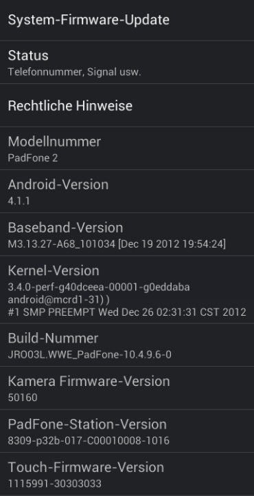

Generell mal Deine Firmware auf den neuesten Stand bringen. Auf Deinem Screenshot ist eine alte Firmwareangabe. Wenn es dann nicht tut wieder melden!
