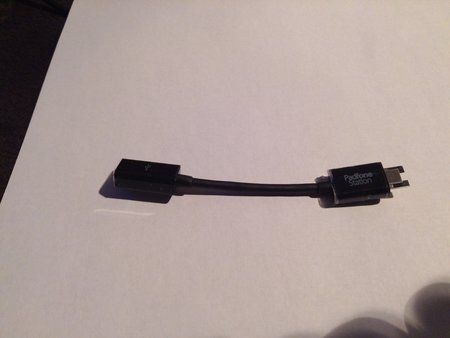

beim Nokia USB Lader wackelt so gut wie gar nix
ich hab hier ein Nokia CA-101, das Kabel ist nicht brauchbar. Nur wenn man das Handy nicht mehr bewegt und einen Heisskleber, dann könnte es gehen.
ich hab den auf arbeit auch.. und ich kann an dem ding wackeln und schütteln und die verbindung zum handy bleibt bestehen :confused:
welchen hast du auf der Arbeit? Der Nokia ist ein normaler Mini-USB
Welcher nicht wackelt ist der oben auf dem Foto.
