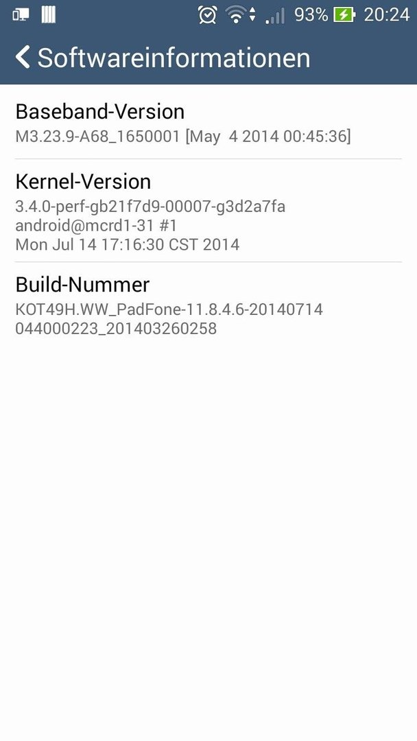

So Leute flugs Updatre gefahren ohne Probleme:
1. Download der im Link angegebenen Datei
2. Entpacken
3. Die Datei aus dm Ordner: X:\X\X\ASUS\Update\WW_A68-11.8.4.6-0-ota-user.zip
habe ich umbenannt WWE_A68-11.8.4.6-0-ota-user.zip
(wobei das XXX für euer Laufwerk ud Speicherort steht)
4. Fone an den PC anschliessen
5. Die Datei "WWE_A68-11.8.4.6-0-ota-user.zip" in das "Root" Verzeichis des Fones kopieren - ohne jeden Unterordner
6. Das Fone (bei Windows) unten rechts in der Leiste auswerfen
7. Schon kommt die Meldung das ein Update gefunden wurde - Frage nach der Installation mit Ja beantworten.
8. Fone startet neu und das Update läuft von alleine
9. Mit "towelroot" noch schnell gerootet - fertig
Alle meine deaktivierten bzw. mit Titan.Backup eingefrorenen Apps sind weiterhin deaktiviert bzw. eingefroren.
Gruß Geo
