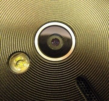

Heute gab es erstmals Sonne, mein Padfone2 habe ich 3 Wochen. Schock.
Meine Linse sieht aus wie Sau. So ein Gerät will man doch nicht mehr haben. Hat jemand positive erfahrung mit Umtausch bei ASUS?
Und mittlerweile knarzt auch die Station. Das machte Sie am Anfang nicht. Hat ASUS da ein gehöriges Qualitätsproblem?
saug es weg umtauschen deswegen lohnt nicht
Gesendet von meinem PadFone 2 mit der Android-Hilfe.de App

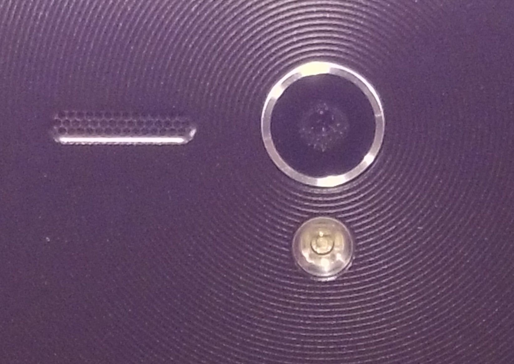

Bin raus aus der Sache, PadFone geht zurück an den Verkäufer. Bild ist drei Wochen nach der Reparatur bei Asus (Arvato) entstanden.
Hoffentlich schafft man es dieses Problem beim PF Infinity zu beheben, das ist schließlich die Premiumvariante :lol:.

Ich reinige meine Linse inzwischen alle 2 Wochen. Dauert ca 3min.
Da aber mein Lautsprecher des Padfones nur auch kaum noch was von sich gibt, werde ich das Teil wohl auch einschicken. Hoffentlich gibts eine nachhaltige Reparatur der Kamera, nur putzen und wieder zusammenbauen kann ich auch.
Die bauen ein neues Glas mit dickerer Dichtung ein.
Ich habe einfach etwas von einem Pflaster ausgeschnitten, gelocht und bei der vorhandenen Dichtung mit rangelegt. Seitdem ist die Stelle Staubfrei.
