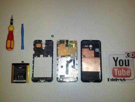

Trotzdem ist das Zitat durchaus richtig. Das Phone hat einen Metallrahmen. Nur der untere Bereich ist Kunststoff. Ich denke Demontageprofis wie smartie47 werden das bestätigen. Auf deren Bildern ist es aber auch eindeutig zuerkennen.
Das kann ich bestätigen es ist Metal.

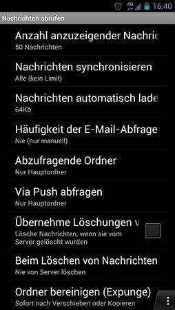

Bedingung für Push in K9 ist natürlich eine IMAP-Einrichtung! Wenn Du pop3 eingestellt hast geht das nicht. Weitere Bedingung ist natürlich, daß das Konto Push fähig ist. Wenn Du in den K9/Einstellungen/Kontoeinstellungen/Nachrichten abrufen den Eintrag Via push abfragen nicht hast, so hast Du pop3 programmiert!

Also ich nutze K9 Mail Version 4.328. Nicht die aus dem Playstore.
Ich habe nur IMAP Accounts eingerichtet. Von Abfrage via Push steht bei mir nichts. Unter Nachrichten abrufen, Häufigkeit der E-Mail Abfrage, steht bei mir nie (nur manuell).
Abzufragende Ordner: Nur Hauptordner
Push Ordner: Nur Hauptordner
Energiesparmodus aus
Emails kommen dann sofort an.

Zu K9. Habe die Version 4.2 aus dem Store. Aber die Vorgehensweise sollte die gleiche sein. Bei der Einrichtung eines imap-postfaches kommt ganz am Ende die Abfrage nach der push-Synchronisierung. Dort natürlich den Haken machen. Unabhängig davon meine ich den Eintrag, wie im Bild welches ich anhängt habe. Wenn es so aussieht ist es ein imap-Konto, wenn es den Eintrag push-Abfrage nicht hat ist es ein pop3-Konto. Eigentlich war das nur eine Info an die, die mal schnell nachschauen wollen, wie Ihr account eingerichtet ist. Denn bei pop3 steht das mit dem "via push abfragen" nicht da! Vermutlich unabhängig von der K9-version.
