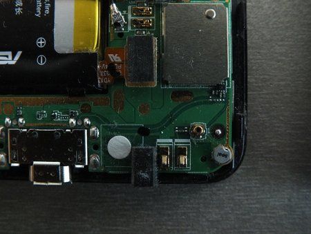

hab den Fehler gefunden. Wenn man das PFI ganz nach an das jeweilige Bluetooth-Gerät hinhält, bekommt man Verbindung. Entfernt man es ein wenig, wird die Verbindung getrennt. Es ist also ein Funkproblem. Wahrscheinlich ist die "Bluetooth-Antenne" defekt. Die Frage, wie bekommt man das wieder hin?
Pancho
hab das PFI mal aufgemacht, erkennen kann ich da aber nicht wirklich was. Was meint Ihr?

das Problem scheint gelöst. Anscheined sind diese Elektronikteile nicht wirrklich gut verbaut. Habe jetzt wie von "j4cK4l07" beschrieben ein Stück Pappe an die Ausbuchtung des Deckels angebracht, damit der Kontakt angedrückt wird und siehe da plötzlich geht Bluetooth wieder. Ich hab zwar "nur" eine Reichweite jetzt von ca. 5 Meter aber besser wie vorher und wie groß die Reichweite vor dem Problem war weiß ich nicht.
Vielen Dank für Eure Unterstützung!

Probier mal auf dem Stecker ein Stück gefalteten Papier drauflegen, daß beim schließen des Gehäuses die Platine gepresst wird.
