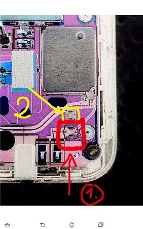

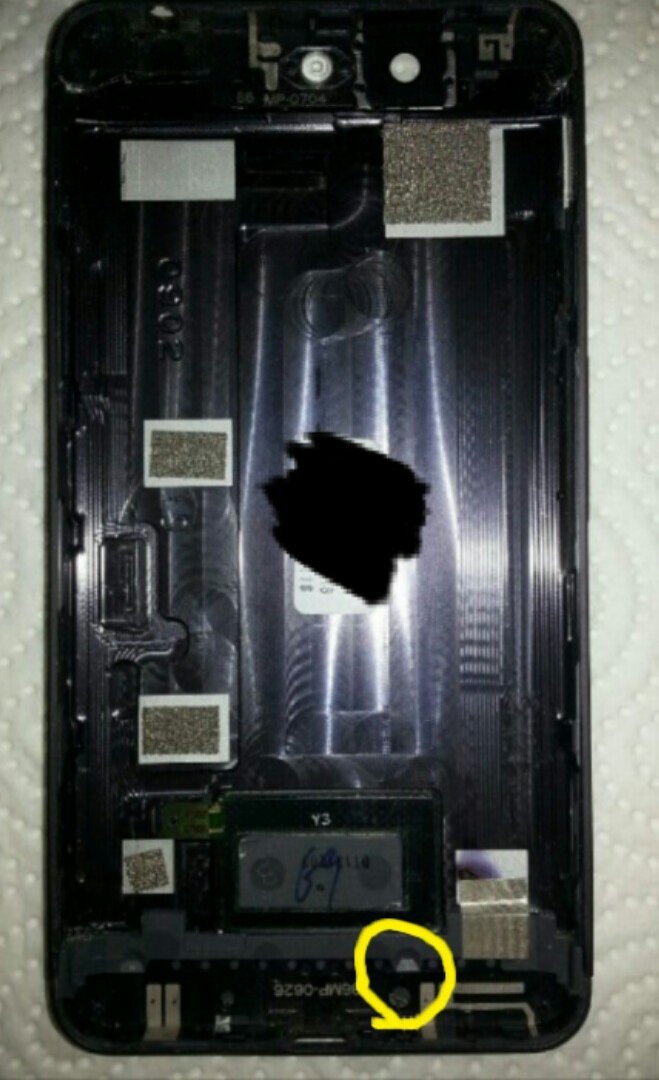

Also, als erstes Handy nach diesem Video How2 Padfone öffnen von user cvt (dank an ihn) aufmachen.
Anschließend Deckel abnehmen *Bild 1

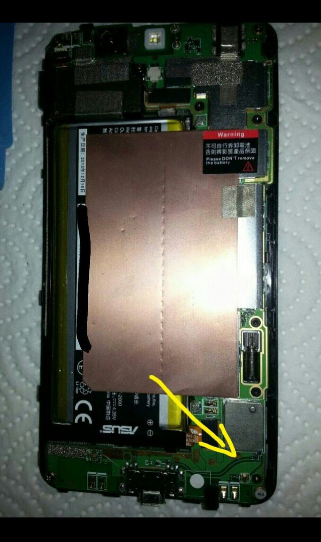

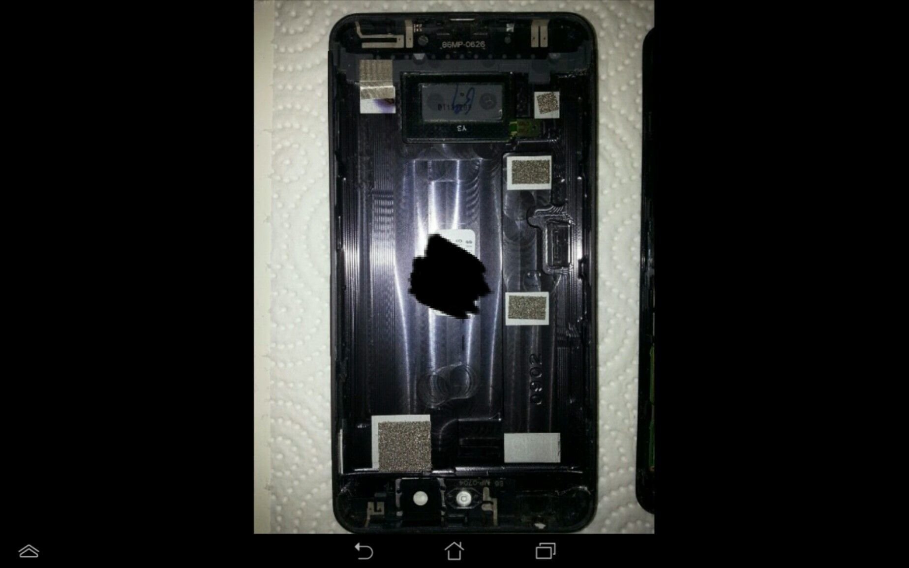

Unten rechts auf dem Mainboard *Bild 2 erkennt man den Servicestecker für die Antenne *Bild 5 Dieser ist der verantwortliche Übeltäter.

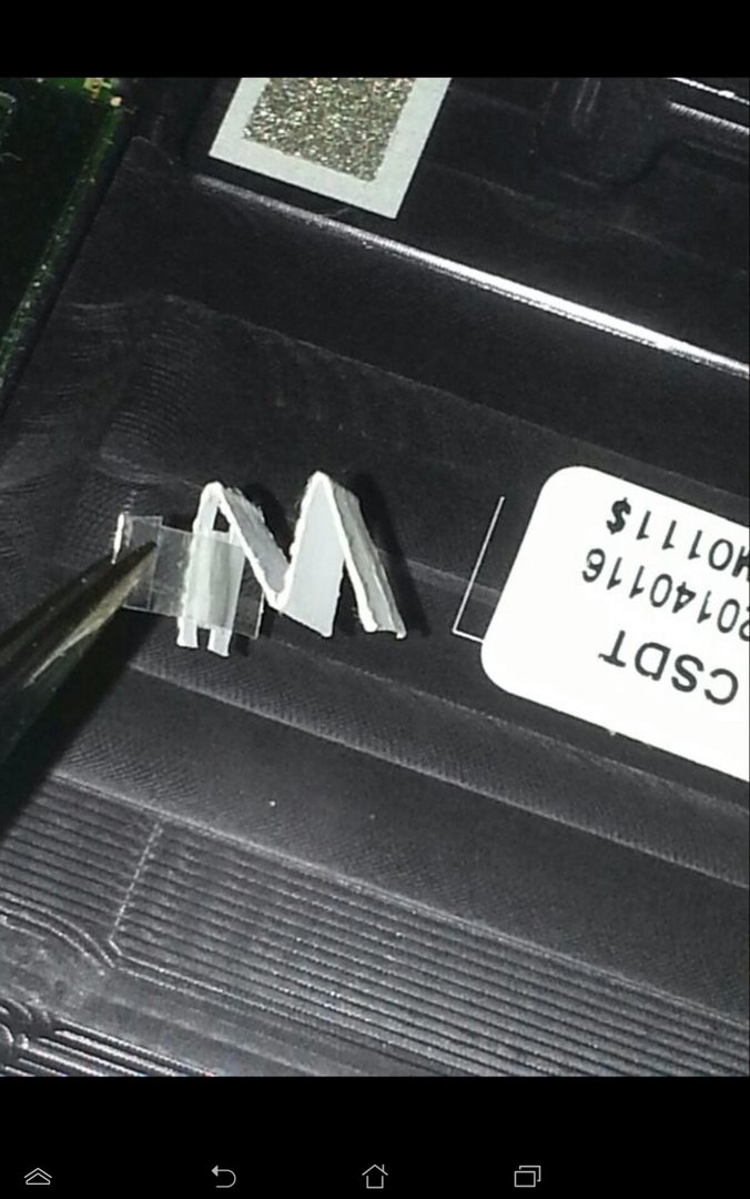

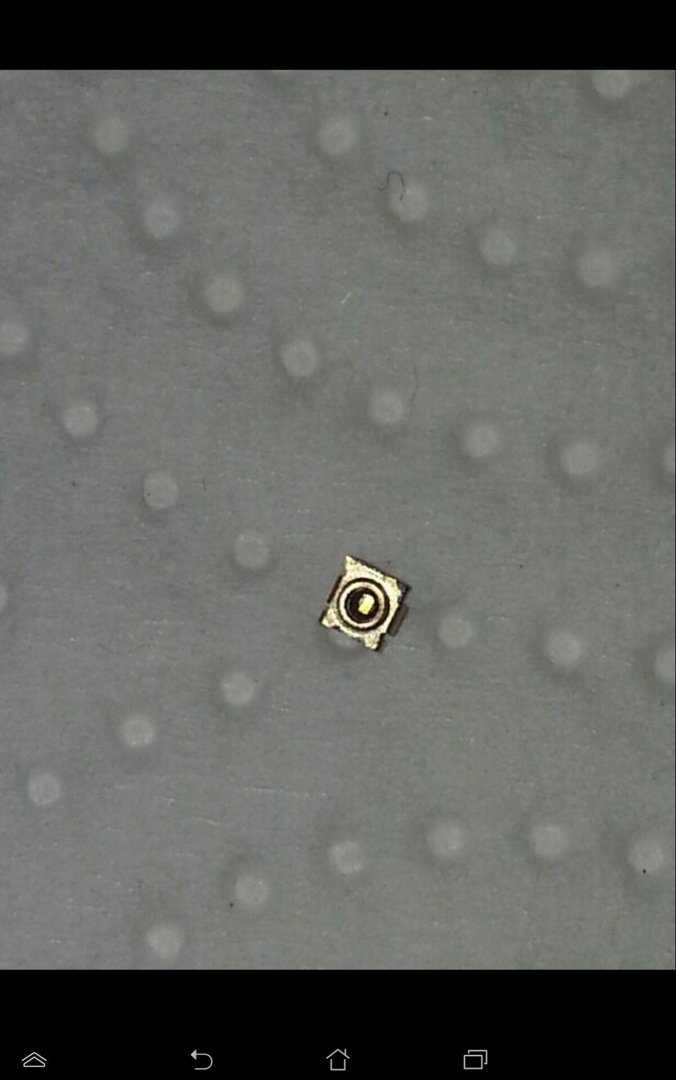

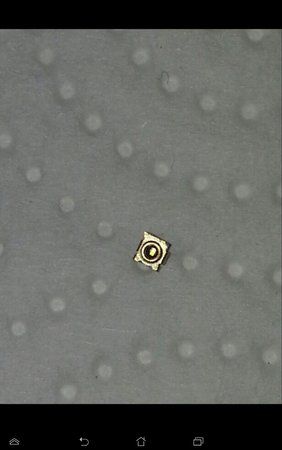

Der Stecker hat sich aufgrund Krafteinwirkung durch das Rückenteil des Gehäuses beim Sturz (bei mir erkennbar in *Bild 1_1) erst gelockert und bei einem zweiten Sturz komplett gelöst *Bild 3
Sollte er nur lose sein, hilft bei noch formschlüssigem Sitz (nur Lötstellen geknackt) ein Provisorium wie in *Bild 2a , was den Stecker beim schließen des Gehäuses auf die Platine presst.

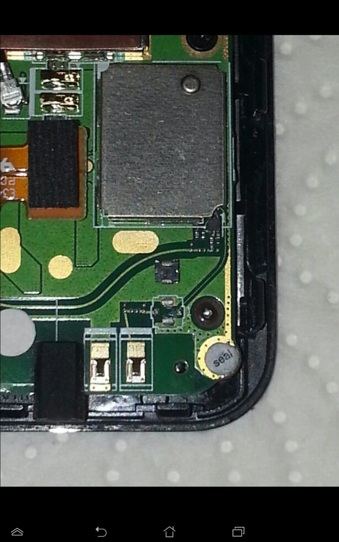

Ist der Stecker komplett lose, kann man ihn entfernen, und die dadurch entstandene Unterbrechung der Leiterbahn *Bild 4 Markierung 1 auf der Platine mithilfe von 'Silberleitlack' (gibt's zB. bei Conrad) von links nach rechts wiederherstellen. Dazu einen Pinsel bis auf 2 oder 3 Haare abschneiden und mit einer Lupe die Leiterbahn nachzeichnen.
Bei mir hat dieses Vorgehen den gewünschten Erfolg gebracht und mein PadFone und ich sind nun wieder ein Herz und eine Seele.
Sollten Fragen offen sein, PM, ansonsten könnt ihr ja berichten ob's geklappt hat.

Hallo, auch ich habe die gleichen Symtome. Keinen WLAN Empfang mit Padfone. Sobald es im Tablet ist alles esay. Habe Telefon geöffnet und tatsächlcih fehlt der kleine Stecker. Habe mit Leitlack die Unterbrechung hergestellt und zwar von links nach rechts, wenn das Telefon im Hochformat vor mir liegt. Leider ohne Erfolg!!
Der Stecker hat doch 4 Lötpunkte. Diese zwei links und rechts und je einen oben und unten. Der oben und unten spielt wo hierbei keine Rolle?? Wenn der Stecker aufgelötet ist sind diese beiden jedoch auch verbunden! Hast du nur die 2 links und rechts verbunden mit Leitlack? Der Stecker ist leider nicht mehr vorhanden bei mir.
Danke für deine Antwort.
Grüße piefkelouis
Hi Servus!
Also die Links/Rechts Verbindung ist schon richtig, so muss das sein... Warum es nicht funktioniert kann ich dir leider nicht sagen. Die zwei zusätzlichen Lötpunkte oben und unten sind meines Wissens nach dazu da, um die Buchse auf der Platine zu fixieren.
Der Stecker müsste aber in jedem Fall vorhanden sein, denn wenn er sich von der Platine gelöst hat, fährt er ja im Gehäuse rum, oder? Vielleicht beim Öffnen raus gepurzelt?
Viel Erfolg. Ich hoffe du bekommst es noch hin.
Und an die anderen: Freut mich, dass ich helfen konnte :)
Gruß j4cK4l07
Hallo, vielen Dank für deine schnelle Reaktion auf meine Frage schon mal.
Ich hatte mich inzwischen nochmal hingesetzt und mit der Sache bechäftigt. Und siehe da es funzt auch bei mir wieder das Padfone und dem WLAN Empfang. Vielleicht hatte ich den Leitlack auch nicht korrekt aufgetragen. Habe am Ende ein dünnes Kabel von links nach rechts aufgelötet.War mir eben nur nicht sicher ob der obere und untere Lötpünkt wirkich nur zum halten des Steckers waren. Aber es ist so. Nochmals danke und Daumen hoch für deinen Tip.
