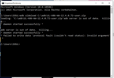

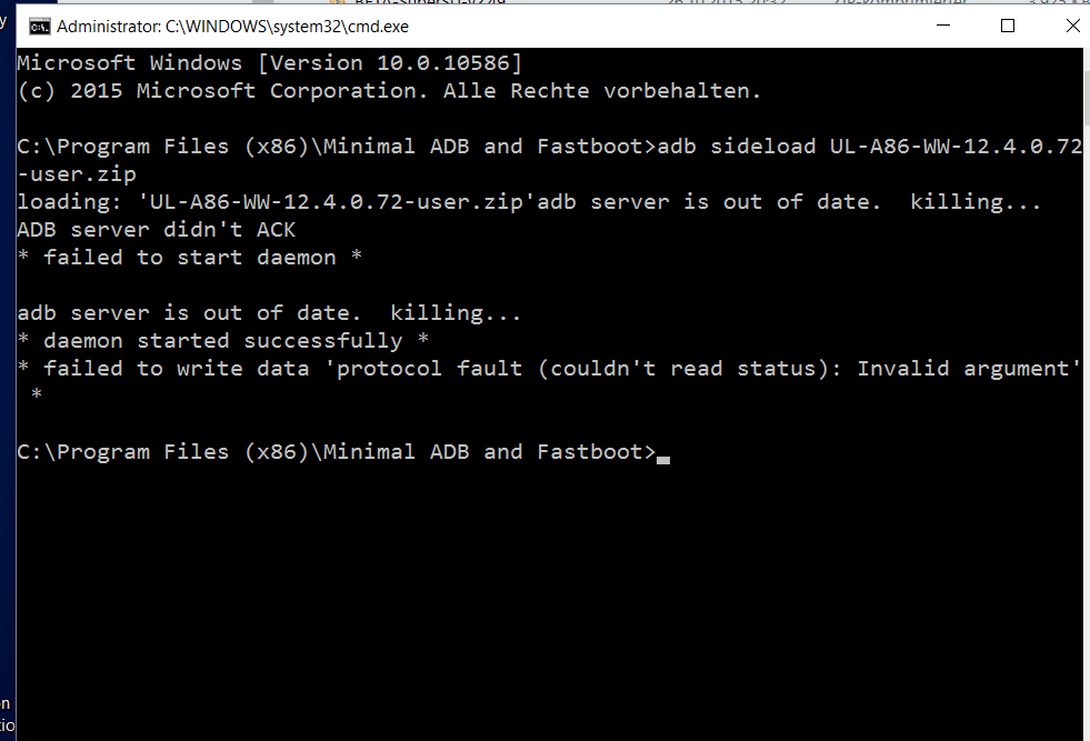

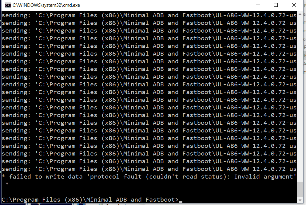

habe folgendes Problem.
Mein A86 schafft es seit längerem plötzlich nicht mehr das System zu starten.
Habe ständig einen Bootloop.
Dann habe ich über TWRP mein System UL-A86-WW-12.4.0.72-user, Cache und Dalvic Cache gewiped um dann über ADB Sideload das Rom wieder neuzuinstallieren.
Leider bekomme ich ständig folgende Fehlermeldung:. siehe Screenshots
Bei 6% senden ist Schluss.
woran scheiter ich denn? Weiss eventuell jemand rat

Die ersten Fehlermeldungen kommen von einer zu alten ADB Version. Vermutlich ist Fastboot dann auch schon in Rente.
Ich empfehle dir den 15 Seconds ADB installer zu nehmen um das ganze zu aktualisieren. Dann kannst du es nochmal versuchen.
Greetz

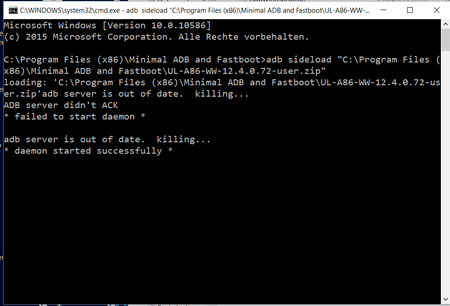

Hallo Ozryel,
Danke für deinen Tip. Leider mit dem gleichen Ergebnis. Oder muss ich im Vorfeld etwas machen?

dann läuft im hintergrund noch ein anderer ADB Deamon.
Wirf mal einen blick in den Taskmanager und beende alle Prozesse die adb.exe o.ä. heißen
Reaktionen: Xelsior
Danke Ozryel, lag wohl daran. Habe nun das Rom installiert, aber vermutlich das falsche. habe wieder das Original Recovery *mist*

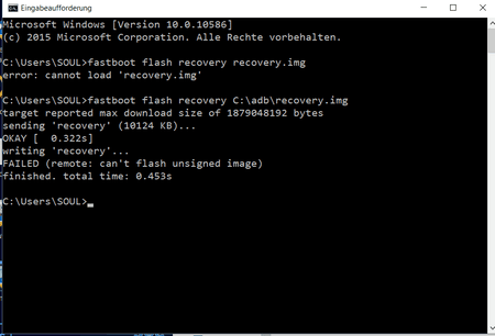

Dann einfach versuchen das Recovery zu flashen
Code:
fastboot flash recovery recovery.img
Siehe hier
...waiting for device... Die USB Anbindung zum PC funzt ja auch nicht mehr. Ich könnte mich ins Knie sch...
Sorry, der Stecker steckte nicht richtig. Ohh nee
Nur nochmal zur Sicherheit: Der USB Treiber ist installiert?
So, er hat das recovery aufs handy geschickt.Aber vdas Handy zeigt ne Fehlermeldung
Error: Signature check failed! ret-1

wenn du noch an dieser stelle bist schick folgenden Befehl ab
Code:
fastboot reboot
Halte dabei schonmal die Lautstärke Minus Taste. ´Beim Neustart solltest du jetzt zur Auswahl kommen ob du ins Recovery willst. Das wählst du mit der AN-Taste aus.
Jetzt sollte der theoretisch ins Recovery booten.
Die Fehlermeldung kann man quasi ignorieren. In meinem verlinkten Post kannst du das etwas genauer nachlesen
wow... ich hab wieder TWRP. Lass dich umarmen Ozryel :)
