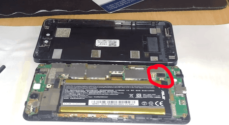

Ich wollte eben schreiben, als ich meinen "Patch" wieder entfernt hatte, gabs wieder das Problem... Der Stecker sieht aus als würde er einen festen Sitz haben, aber es sieht halt bloß so aus :)
hmm, ich verstehe nicht ganz, wie das aussehen soll. Könnte bitte jemand ein Foto hier posten? Vielen Dank.
Wie ich grad gemerkt hab, hab ich keine zweite Kamera, deshalb muss es das BIld hier tun.
Im roten Kringel ist der Akkuanschluss. Der hat zwar so ein kleines Polster, aber da drauf legst du noch ein ein kleines Stück gefaltetes Papier. Ich hab meins jetzt 8 lagig platziert.
Muss nur aufpassen, dass du die zwei Pins von der Antenne nicht abdeckst, die darüber sind.
Das Bild ist aus dem Video hier:
Da ist das zerlegen sehr gut erklärt

@Doktor Schuh 1% ist die falsche Antwort. Wahrscheinlich hast du zu wenig Papier genommen, man sollte es auch nicht übertreiben. ich glaube ich habe ca. 2-3mm Abstand gemacht. Danach muss die Akkuanzeige >1% sein, denn bei 1% würde dein Handy innerhalb von paar Min "abstürzen"
Wenn ich meins mal wieder aufmache, werde ich ein Bild hochladen

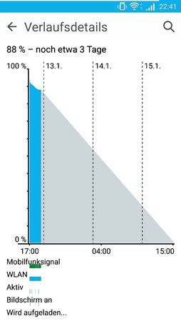

Danke für den Hinweis. Zunächst ist es positiv, dass er bis 99 % gekommen ist. Das habe ich jetzt schon ewig nicht mehr erlebt. Meist war nach 35 % Schluss. Danach ständig sprungweises Abfallen bis 1 %.
So: um den Akku etwas zu belasten, habe ich maximale Helligkeit und lasse Videos laufen. Spontaner Sprung von 99 % auf 94 % nach ca. 3 min. Dann 2 min später auf 90 %; 3 min später 87 %; weitere 3 min ohne Last 84 %. Also diese 3 % Sprünge sind auf jeden Fall nicht normal.
Trotzdem merkwürdig, dass gefühlt der Ladevorgang und der Erhalt besser angezeigt werden. Vorher habe ich nach wenigen Minuten so ca. 30 % auf einmal verloren.
Wie dem auch sei, ich mach noch ein paar Lagen drunter. Bisher habe ich 7 Lagen bei 80g/m³ Papier.
Mein Padfone ist irgendwie etwas über optimistisch, wies scheint

Regulär ist auf dem Stecker ein Klebeband (rosa durchsichtig) dies ist ein muss, wird jedoch gern von der Werkstatt und oder Produzenten vergessen. ;)
Viele Geräte kommen mit einem fehlerhaften Buchse / Stecker daher. es reicht ein müh falsch positioniere Stecker über Buchse anzudrücken schon großes prob. wenn ihr das was "rauflegen" müsst ist die Buchse / Stecker defekt. Weiteres Problem die Lötstelle am Akku selbst. Neuer Akku kommt ca 40 Euro, sofern das Prob dort und nicht auf der Platine liegt. Ich habe ersatzteile und kann es in den meisten fällen reparieren (schon mehrfach). Ich selbst besitze inzwischen drei A86 ;) Macht Fotos und postet die hier mal bitte.
