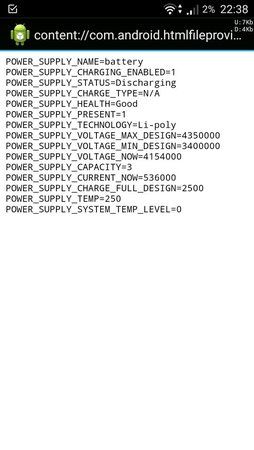

Könntest du mal den Inhalt von folgender Datei posten? Gern auch per Screenshot
/sys/class/power_supply/battery/uevent
Für das Zenfone hat Asus das anscheinend in den Griff bekommen. Wir sollten uns eventuell mal beim Support melden und auf den Fehler beim Zenfone hinweisen
ok, hab ich. was liest du daraus? Wie sieht das bei dir aus?
Sieht bei mir genau so aus, abgesehen davon, dass mein Akku voller ist...
Es ging mir um die Zeile: POWER_SUPPLY_CHARGE_FULL_DESIGN=2500
So wie ich das in dem Thread zum Zenfone verstanden hab, drehte es sich darum, dass die Kapazität des Akkus, sowie die höchste und niedrigste Spannung irgendwie verkehrt ist.
Aber wir beide haben 2500 eingetragen, was ja auch der Kapazität in mAh entspricht.
Voltage max und min sind auch gleich.
Ist schon komisch. Ich werd morgen mal den Support deswegen anschreiben.
