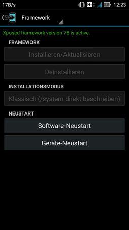

Nachdem ich einen Full-Wipe (system und data) gemacht hab und nochmal neu den Rom installiert hab, läuft bei mir das Framework zum Glück
Welche zip-Datei muss ich denn auswählen? Ich hab mir die Framework-Installer APK geladen. Beim Start zeigt er mir, dass es nicht installiert ist und ich die zip via Recovery installieren soll.
Mit freundlichen Grüßen
Carsten
Die Version 78 für das SDK 21
Vorausgesetzt du hast schon Lollipop installiert (5.0.2) (xposed-v78-sdk21-arm.zip)
