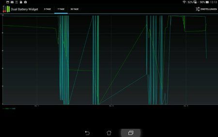

Edit: Wenn ich mir so den Akkuverlauf der letzten Zeit ansehe, komme ich zu dem Schluss, dass seit dem Update welcher App auch immer und Anfang der Probleme die Akkuanzeige des Docks spinnt und ständig hoch und runter geht...
Neuer Post, da ich an den alten keine Bilder mehr anhängen konnte....

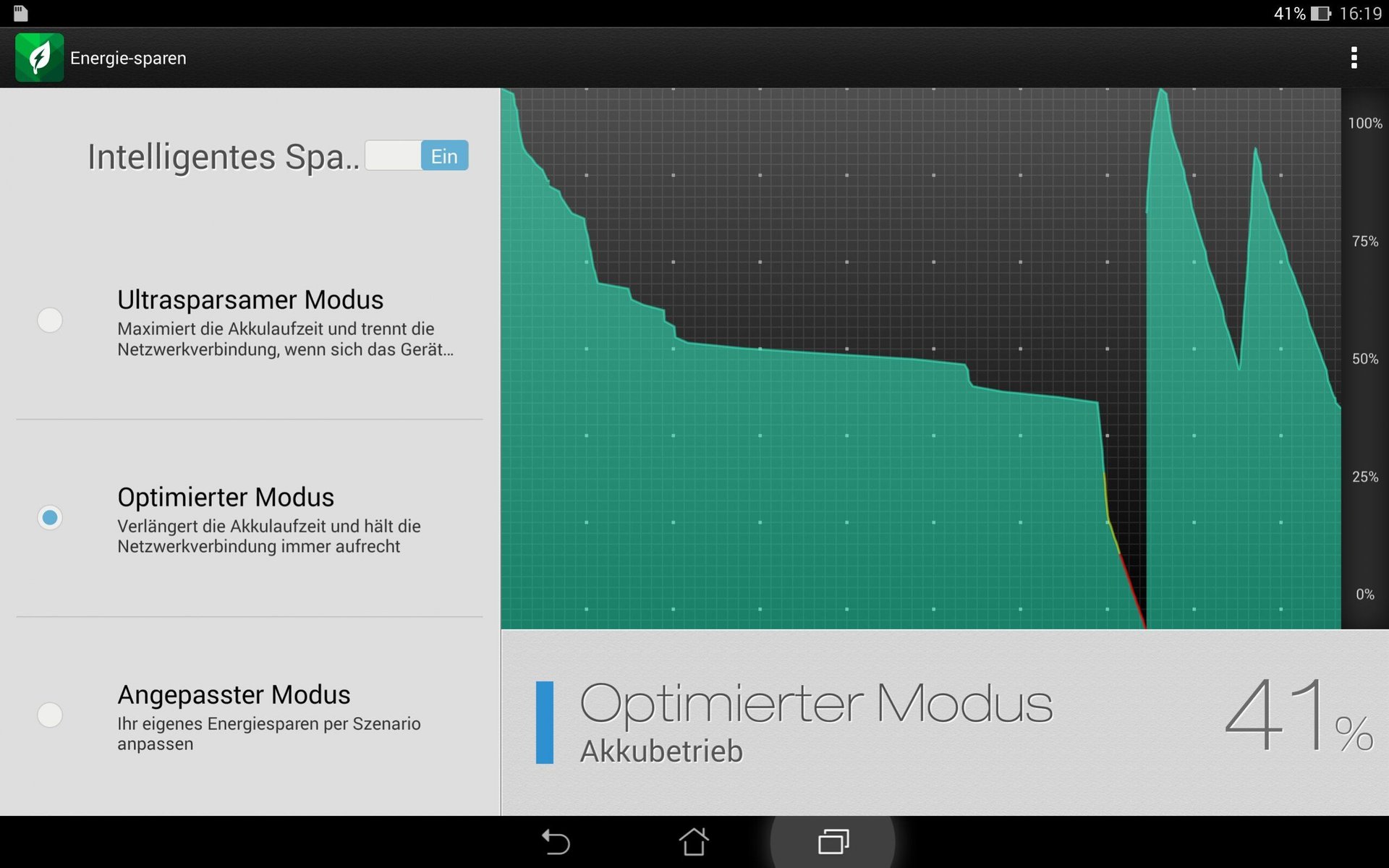

Kann dem nur zustimmen dass der Browser nicht die Ursache ist. Bei meiner Übersicht ist deutlich zu sehen wie ab Samstag Nacht (da war der Akku komplett leer) der Verbrauch im Standby gestiegen ist. Und nach der letzten Aufladung mit zurückgesetztem Browser hat sich wie zu sehen ist überhaupt nichts getan -.-
