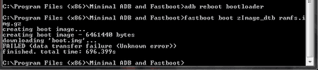

Hallo Gemeinde,
muss hier nochmal nachhaken :unsure:. Bis hierher komm ich der Chip-Anleitung zufolge auch. Nur dann setzt es wie bei Rettcom aus. Er schreibt weiter, dass er das Tablet dann im sog. fastboot modus starten musste. Diesen Befehl über die Konsole eingegeben und dann den fastboot-Befehl hinterher. Aber leider bleibt das ganze bei der Meldung [downloading 'boot.img'...] hängen.
Was mache ich hier falsch?
