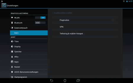

Ich hab mal eine Datei angehängt, wie mein Menü aussieht. Ich werde aber gleich mal alles zurücksetzen. Hoffentlich bringt es etwas. Wir werden sehen.
EDIT:
Ok, nach erfolgreichen zurücksetzen hat sich keine Änderung gezeigt. Die Einstellungen fehlen weiterhin. Sieht immer noch aus wie auf dem Bild. :/

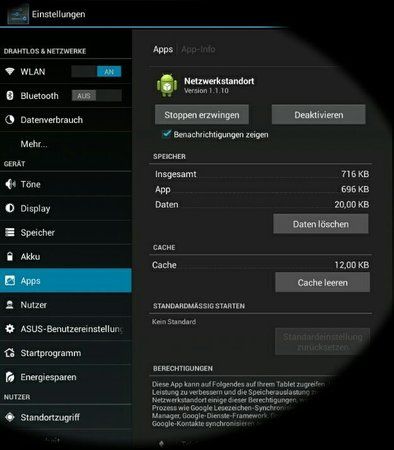

Dann die Frage : hast du selbst irgendwelche Apps unter Einstellungen /Apps /Alle deaktiviert?
Wie sieht die App hier aus:
Gesendet von meinem ASUS Transformer Pad TF300TL mit der Android-Hilfe.de App

Den Artikel hab ich schon durch, ich gehe weniger davon aus, das mein 3G- Modul defekt ist. Schließlich hat es vor dem Update wunderbar funktioniert. Da es sich ja anscheint eher um einen Software Fehler handelt oder eine Falsche Konfiguration.

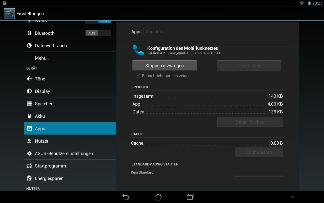

Zu deinem Bild. Die App zeigt bei mir die gleichen Daten an. Eine weitere App Namens "Konfiguration des Mobilfunknetzes" hat folgenden Screen:
