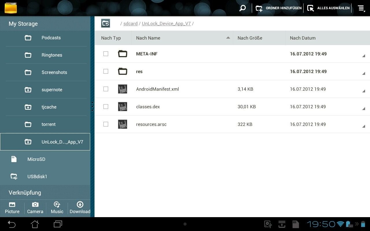

das ist eine apk. die musst du installieren. Erst einmal unter Sicherheit unbekannte Herkunft anklicken
Bei dem Asus Tool gibt es keine .apk Datei (siehe Screenshot) :confused2:
