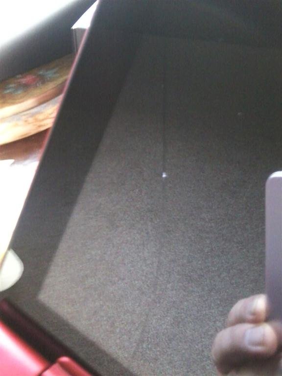

Ich besitze seit dem 20.07.2012 das TF300T.Habe es immer sorgfältig behandelt. Gestern aufgemacht, siehe da ein ca. 15 cm langer Riss von der Display unten mitte nach links oben. Es ist mir weder mal herruntergefallen noch bin ich irgentwo angeeckt. Soll es am Montag zum Reperatursevice
schicken.(kostenlos) Am Telefon wollte man mir unterstellen, es selber beschädigt zu haben.Dann aber soll ich es zuschicken und es wird geprüft,ob es ein Garantiefall ist.
Werde weiter hier berichten.
p.s. wer Fehler findet,kann sie behalten.:laugh:
Kannst Du mal ein Bild davon einstellen? Habe heute etwas in der Produktionsfehlerdiskussion des Nexus 7 gelesen. Da kann einem anders werden. Bei mir wartet man immer noch auf Ersatzteile. 2. Reparatur und mittlerweile 25 Arbeitstage. Mal sehen, was nach 30 Tagen passiert.

Hoffentlich kanst du was erkennen.Ist mit Handy gemacht und das Display spiegelt stark.

Ist der helle Punkt eine Vertiefung in dem Sprung? Also fehlt da ein Stück?
Nein, das sieht so aus durch die Spiegelung des Displays, aber man sieht doch gut den langen Riss!
So,das E-Pad mit DHL an den Reperaturservice Hamburg geschickt. Natürlich mit Retourenschein. Melde mich,wenn ich was neues höhre.:winki:

So,heute Garatie-Ablehnung erhalten.
Ablehnungsgrund:
Displaybruch (mechanische Beschädigung am Display):scared:
Wie das? Vor dem absenden von mehren Zeugen untersuchen lassen.
Keine mechanische Beschädigung festzustellen.
Werde weiterkämpfen und mich melden.
