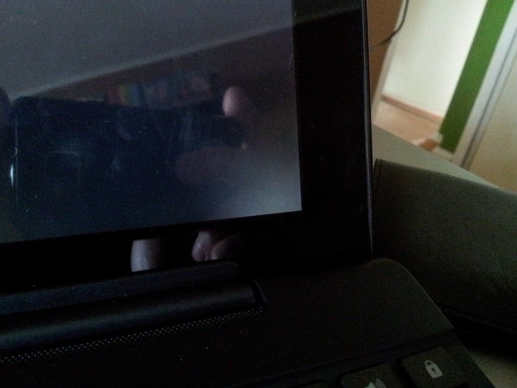

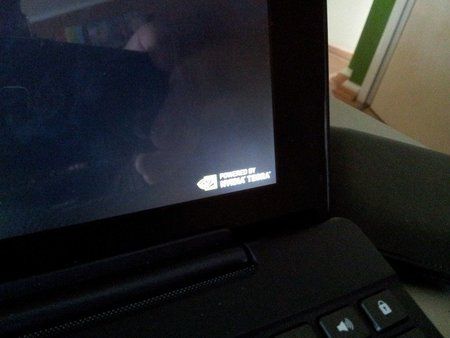

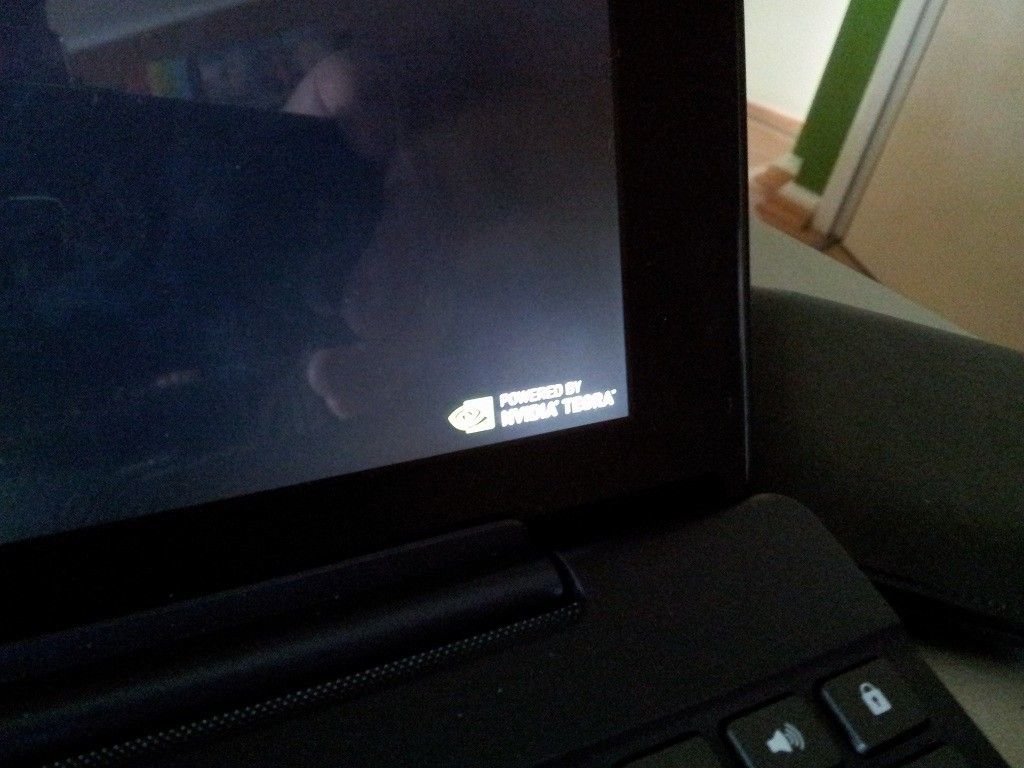

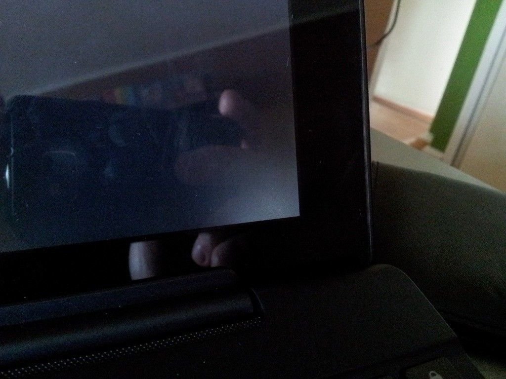

Lightbleeding beim Display
Lightbleeding sind sogenannte Lichthöfe in Ecken des Bildschirms. Diese treten unterschiedlich stark auf und sind auf schwarzem Hintergrund mit starker Beleuchtung sichtbar, wie beispielsweise beim Start des Tablets. Sie stören letztendlich nicht besonders, sind aber unterschiedlich ausgeprägt und definitiv unschön.
