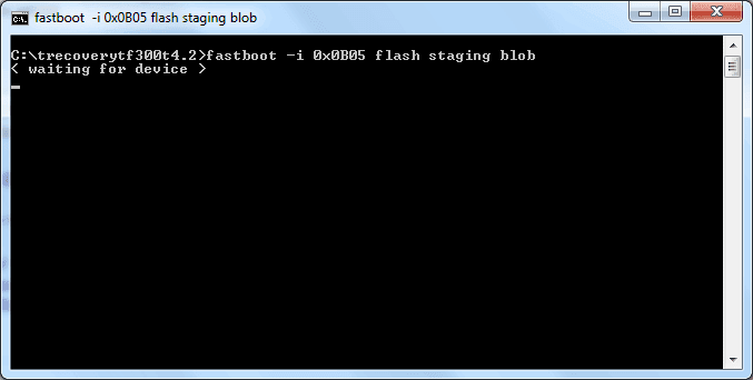

scheinbar kann ich fastboot vergessen. :crying::crying::crying:

Wenn du am tab in den bootloader kommst ist fastboot aktiviert bzw kannst du es aktivieren (bei dem 4-icon-bootloader). Wenn das funzt, dann geht auch Fastboot. Wenn dein PC das tab nicht erkennt musst du die Treiber neu installieren bzw es ggf an einem anderen pc versuchen :)

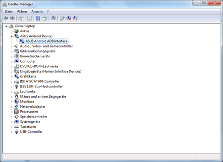

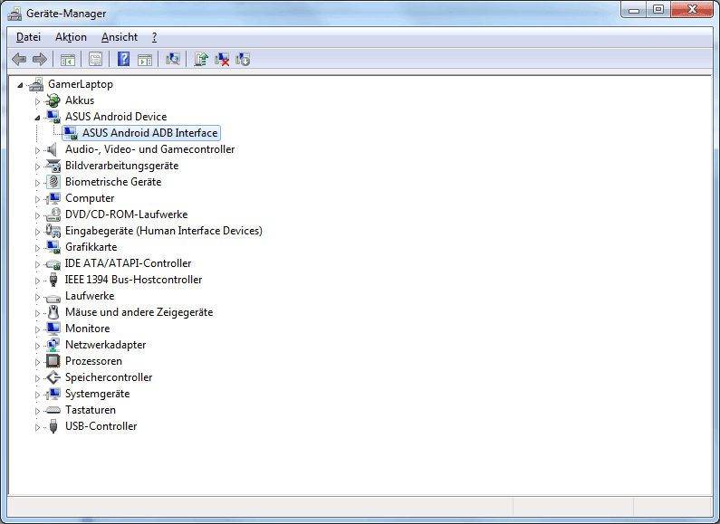

Im Hardwaremanager sieht das ganze so aus....

Fastboot wartet immer noch aber scheinbar funktioniert ADB Tools

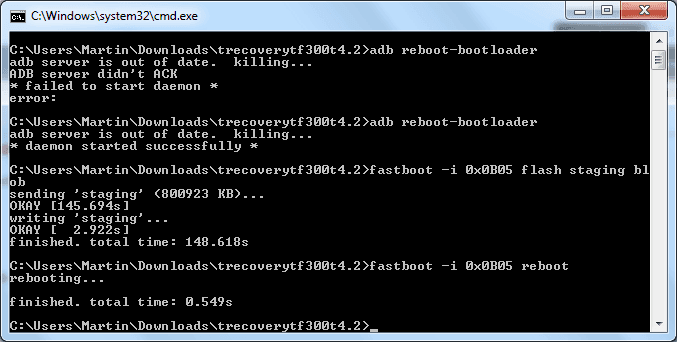

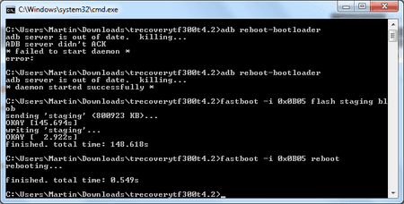

Fastboot geht ADB geht .... Flashen geht auch ABER das ding hängt sich jedes mal auf wenn ich die blob flashen will oder was anderes.
Jmd ne Idee?
