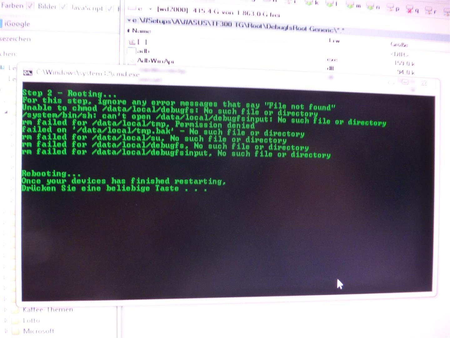

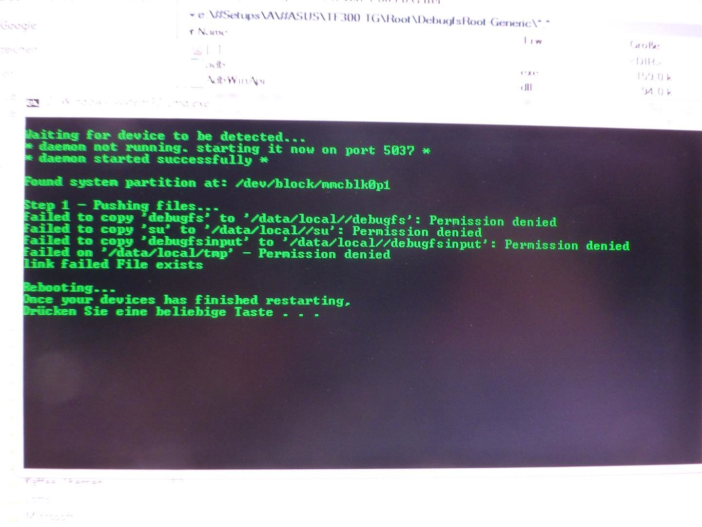

habe das gerade versucht mein TF300TG Build-Nummer
JRO03C.WW_epad-10.4.3.9-1012106 mit der Anleitung zu rooten
aber bei mir geht das nicht, siehe Anhang. was mache ich falsch?
danke und gruß
bob

Das ist eine JB Firmware, oder? Das kannst du so nicht rooten.
Gesendet von meinem ASUS Transformer Pad TF300T mit Tapatalk 2
du so nicht rooten.
hm... danke aber das habe ich schon gemerkt...:biggrin: wie gehts
denn dann? ich find nix zur JB... oder gibts noch nix? alle tutos
und auch der bootloader unlocker sind für ICS...
bob
unlocker läuft auch auf JB. root für JB ist nur mit unlock und Custom Recovery möglich.
