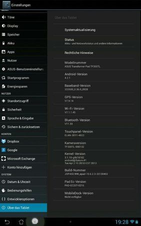

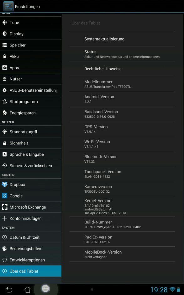

Ich habe ja Android 4.2.
Kannst du mal bitte prüfen, welche Bootloader-Version du hast. Und welches TWRP hast du genau geflasht?
openrecovery-twrp-2.5.0.0-tf300t-4.2.blob
Gesendet von meinem ASUS Transformer Pad TF300TL mit Tapatalk 2
Ich habe noch den Bootloader 10.6.1.8-20130225. Momentan läuft es wieder mit dem TWRP 2.4.4.0-42 ohne Probleme.
Hmm, wie komme ich jetzt an die höhere ROM-Version? Du hast ja das TF300TL, ich habe das TF300T. Da scheint es aber von Asus keine ROM-Version 10.6.2.3 zu geben? Zumindest keine WW-Version, die ich auf der Download-Seite finde.
