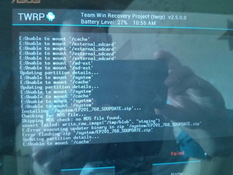

Kann auf die sd Karte zugreifen in twrp 2.5.0.0 wenn ich mount System mache , habe versucht schon paar Roms zu flashen inklusive stock, ohne Erfolg. Ich glaube wenn ich flashe, flasht er auf die Micro sd.

ROM ist gar keine mehr drauf, hatte im fastboot ganz rechts den wipe gemacht:o. Das wahr der Fehler. Weil ich da gewipt habe komme ich nicht mehr in denn fastboot.
2.5.0.0 jb war es glaube ich.
