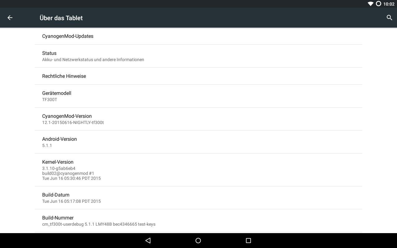

An dieser Stelle danke allen, die sich für dieses inoffizielle Android 5.0 update entschieden und ihre Erfahrungen eingebracht haben. Auch ich habe einige Rückschläge erfahren, bevor ich es zum Laufen bekam. Konnte mich aberf für diese Version nicht so richtig erwärmen. Auch weil vieles mit ziemlichen Tücken versehen schien.
Ich habe mich nun letztlich für CyanogenMod 12.1 entschieden. Alles ist völlig unkompliziert bis hin zum regelmäßigen Update. Es ist bisher das Beste, was ich jemals auf meinem TF300T hatte. Nunmehr verabschiede ich mich in diesem Thema und wünsche allen weiterhin Erfolg. Einen screen shot füge ich bei.
Gruß, ebonit :)
