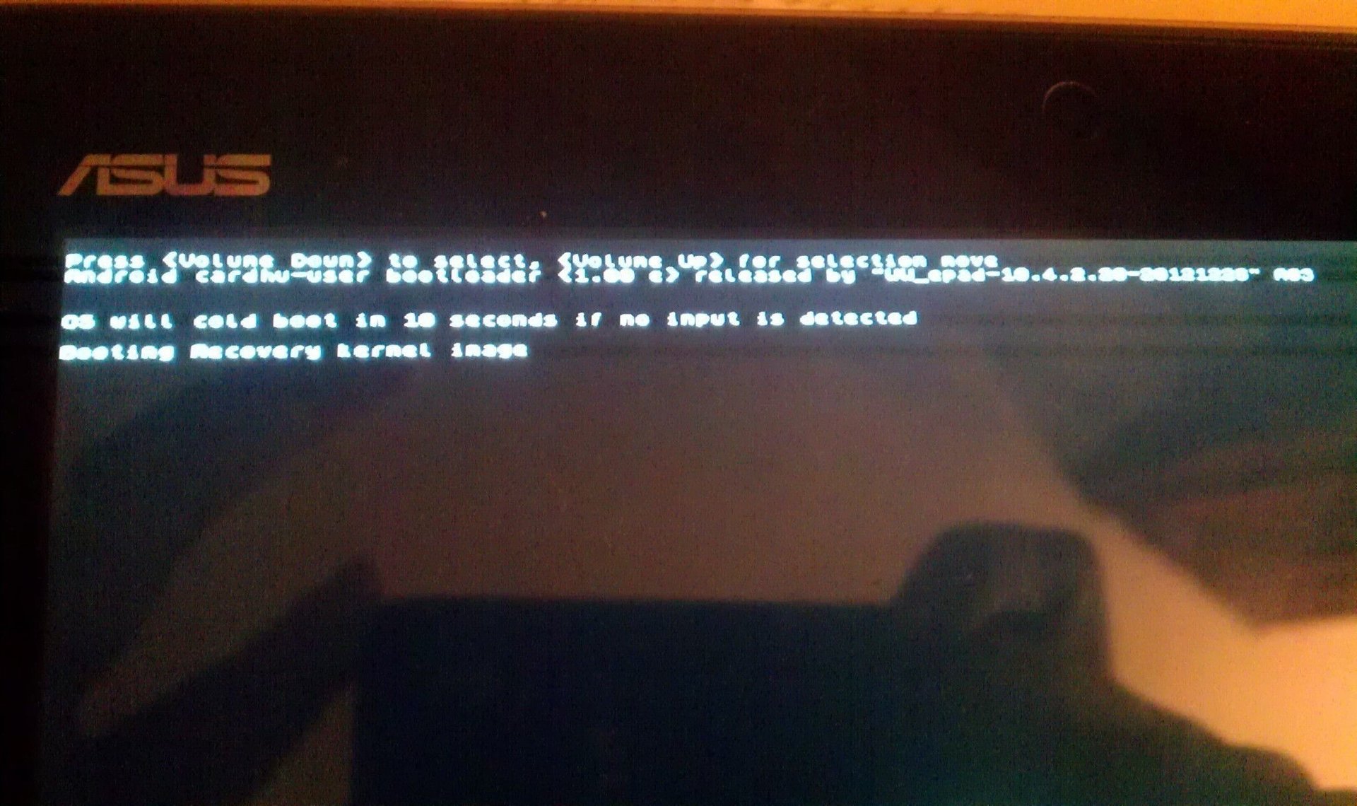

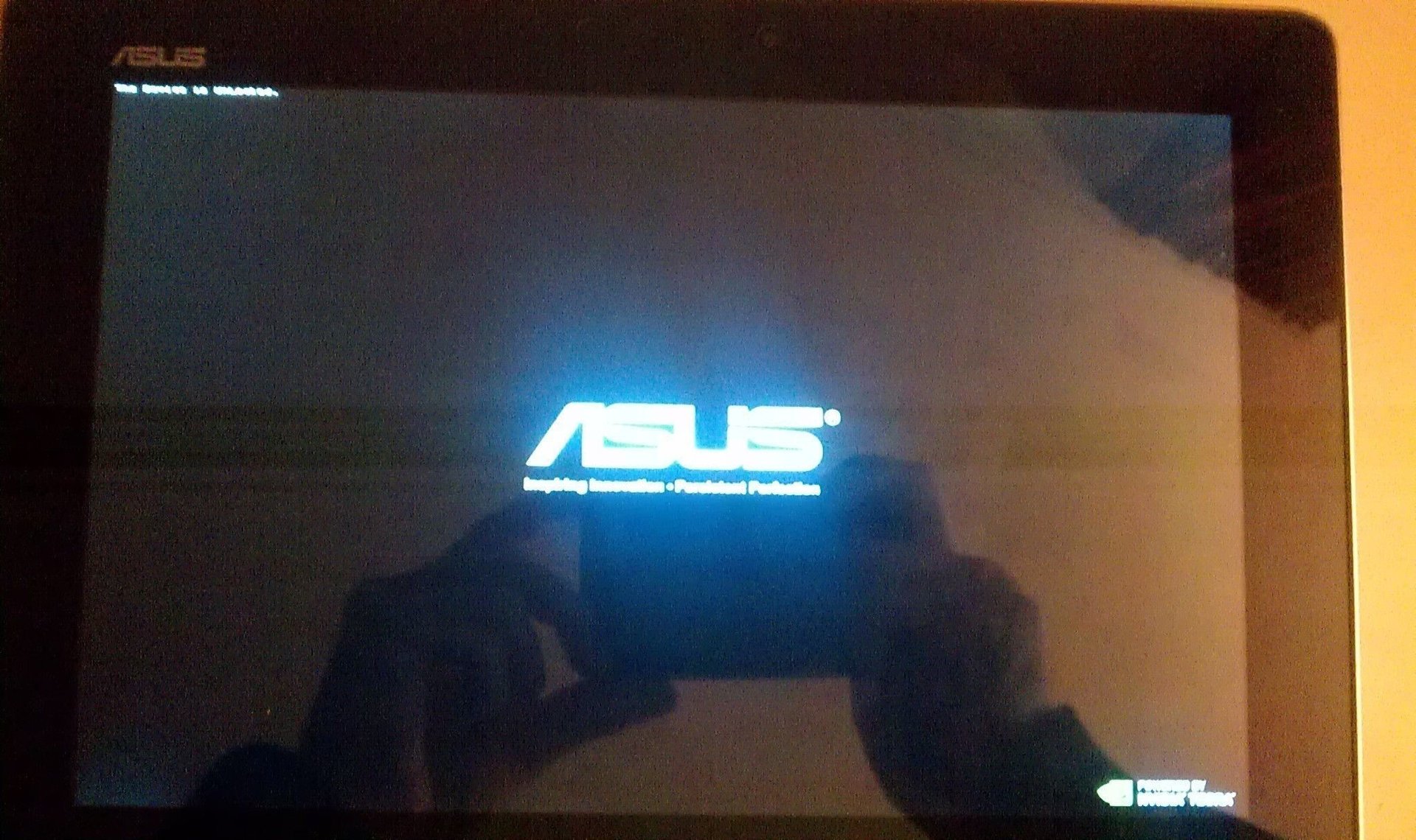

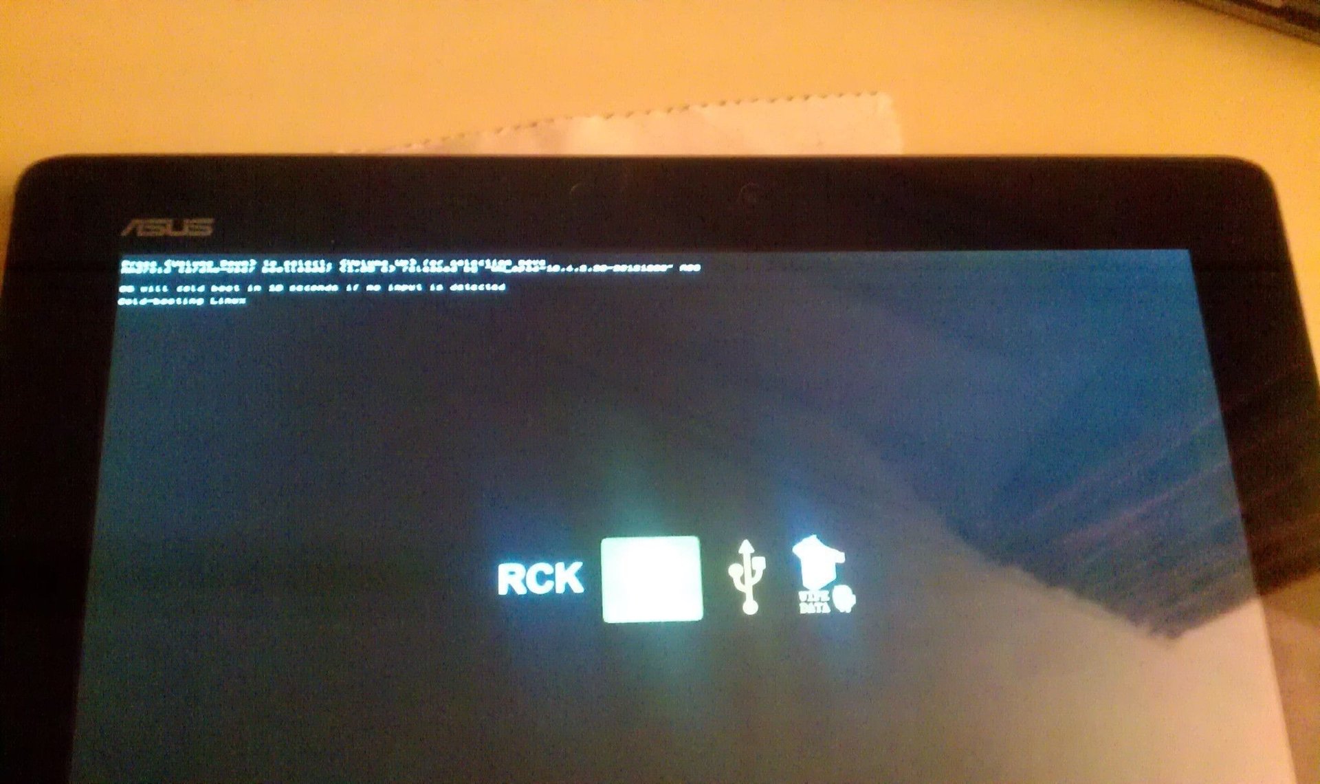

HI,
ich habe mein Tf300t gerootet bzw es versucht. Nun startet das tablet nicht mehr richtig. Es zeigt beim hochfahren nur das logo an und läd nicht weiter!!! :confused:
ich habe CWM Touch und "Root_10.4.2.17.zip" beim rooten verwenden, alles ohne Fehlermeldung.
Nach dem root habe ich eine restore sicherungsding gemacht weil ich angst hatte es später zurücksetzen zu müssen(atm glaube ich das war irwie mein Fehler:( ist das überhaubt so ne backup datei? ich glaube das hat mein gesamtes sys gelöscht! ich Idiot!)
Bitte um schnelle Antwort, atm kann ich das Tablet nicht mal ausschalten! Es hat nur ein paar Sekunden ein blackscreen und startet dann gleich neu, kein boot kein gar nix :O scheiße ich depp hätte es lassen sollen -.-'

Spiele mal TWRP rüber, ich hatte auch das Problem gehabt. Nicht jedes Pad funkt funktioniert mit CWM

DANKE DANKE DANKE HAT GEKLAPPT! ohh gott sei dank^^
Für alle die per Sufu das selbe Prob haben:
Nach dieser Anleitung fängt bei 1) an und wählt in Schritt 3 das TWRP aus.
Dann führt die Anleitung Schritt für Schritt bis zum Ende aus.
Ich habe in endlosen versuchen irwann mal den Werkszustand ausprobiert, und da das Tablet jetzt wieder egth bin ich jetzt logischerweise wieder im Werkszustand :D
