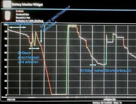

Hallo
mein TL zickt auch immer wieder mit Akku Problemen;
zum einen habe ich tw. dieses "Dock-Problem", dann wird der Akku so schnell leergesaugt, dass er richtig heiss wird
:cursing:
Zum anderen schaltet das Ding immer wieder entweder die "Akku-Fräse" ein und ich komm nicht darauf warum oder wodurch das ausgelöst wird
(siehe angehängtes Bild Punkt 3)
Wenn ich dann durch alle möglichen Einstellungen klicke schaltet er manchmal wieder in den normalen Akkuverbrauch (Bild Punkt 1).
Wodurch ich dieses erreiche habe ich trotzt vielen Versuchen nicht herausgefunden
:confused2:
Meistens bekomme ich das Tab aber nur zurück in den "hohen Stromverbrauch trotz Stby" (Bild Punkt 4) zurück - da kommt man dann grade mal 1,5 bis 2 Tage im Standby hin - sehr unzufriedenstellend
:bored:
Die bisher in diesem Thread angesprochenen Tips bringen mich nicht wirklich weiter.
Hat noch jemand Ideen ???
Danke Rotor
