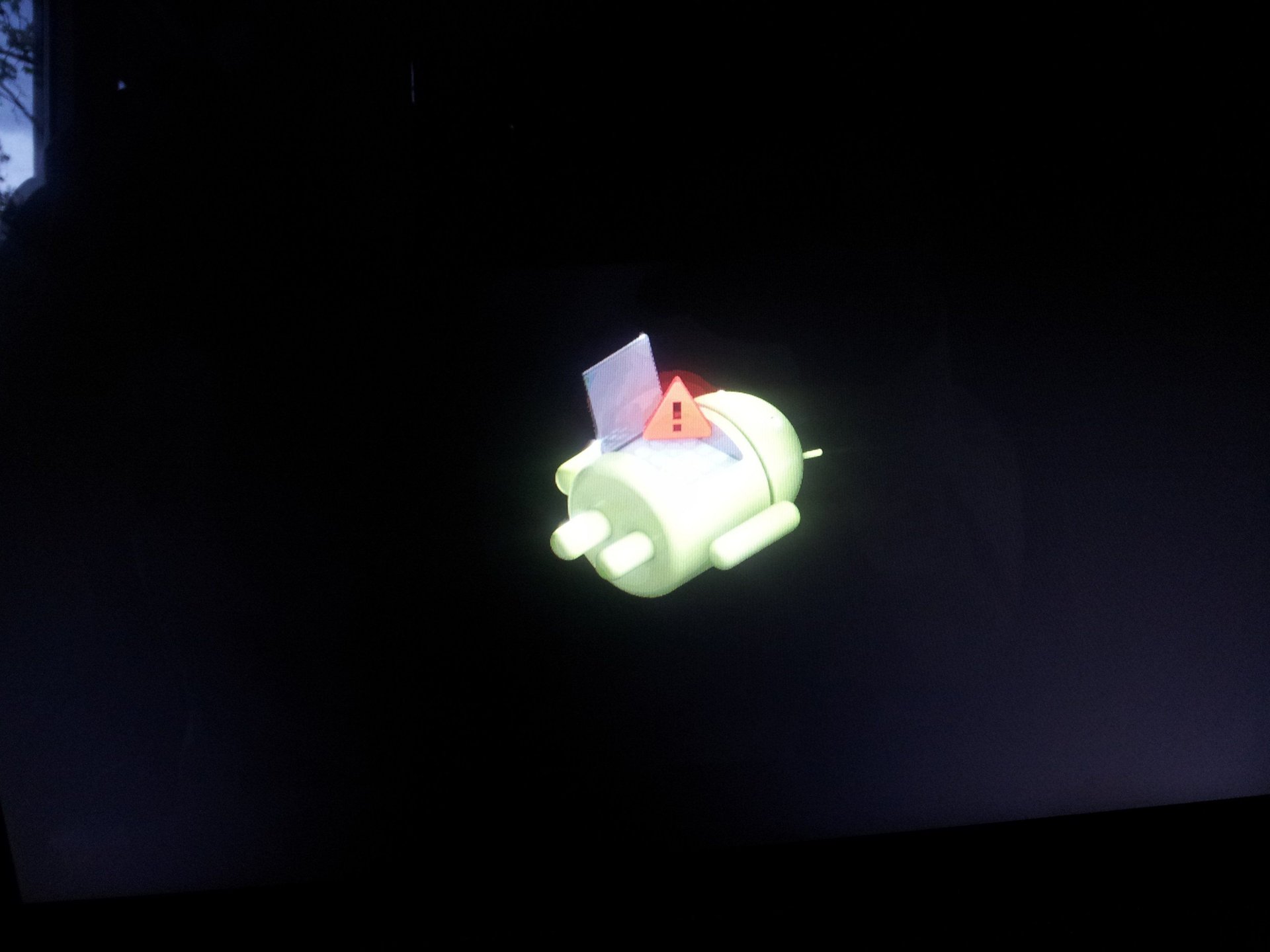

ich habe mit dem TF300T nur Pech.
Gestern gekauft war erst einmal das Ladekabel defekt.
Ich habe es dann heute tauschen lassen. Das Gerät hat im Laden einwandfrei geladen.
Zu Hause angekommen natürlich erst einmal an die Ladebuchse angeschlossen: Lädt wieder nicht.
Dieses Mal: AC/USB-Adapter funktioniert nicht mehr. Ausprobiert mit anderen USB-Geräten.
Ausgeschaltet, und was anderes gemacht (was man halt noch so im Leben zu tun hat).
Später dann wieder eingeschaltet... Bootloop.
Was soll ich nun tun?
Am liebsten will ich vom Kauf zurücktreten, jedoch ist dieses Gerät die perfekte Lösung.
Irgendwer irgendwelche aufmunternden Worte? :(
Es sollte eigentlich ein Geschenk sein welches ich eigentlich heute abliefern wollte. Wegen der Kabel-Thematik habe ich es auf morgen verschoben.
:bored:
Schade, dass ich es nicht mehr hier habe...
Resetloch? mit einer Büroklammer o.Ä. reingehen und den Knopp drücken...
Download/Recoverymode durch drücken der Lautstärkewippe + Power? (einmal mit Lauter und einmal mit Leiser versuchen) Im Recovery einmal einen Fullreset durchführen...
Der Power-Knopf geht noch. Kann es dadurch auch neustarten.
Ausschalten lässt es sich auch nicht mehr. Startet sofort wieder.
Wipe habe ich schon durchgeführt. Mehrfach.
Nach dem Wipe bleibt er hier hängen:
Bei jedem Start hängt er hier:
