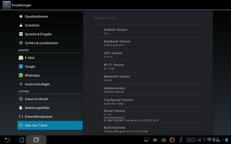

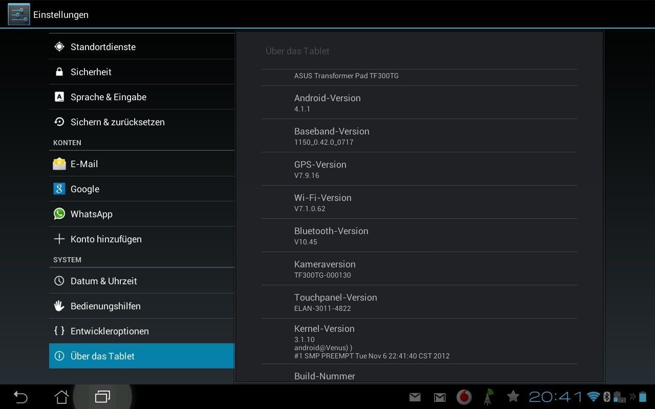

Moin, ich weiss die Frage kommt im Forum schon öfter vor. Jedoch habe ich für das TG mit Android 4.1.1 bislang keine mir machbar (weitgehend risikolose) erscheinende Rootlösung gefunden. Lasse mich gerne eines Besseren belehren. Wo ist die 1.Klick Rootlösung für Dummies ? Gibt es sie ? Wird es sie zu einem späteren Zeitpunkt geben? Erstmal vielen Dank für Eure zahlreichen Antworten. Die ihr sicherlich nicht zum Ersten mal beantwortet.
