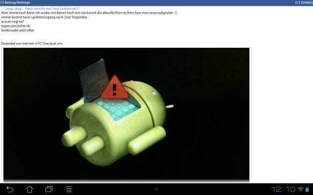

Ich habe ein ähnliches Problem...
Beim updaten bzw sichern meines tablets Asus prime TF201 kommt immerwieder der fehlerbildschirm...
Root ok
Bootloader entsperrt
Wer hat Rat?
Gesendet von meinem Transformer Prime TF201 mit der Android-Hilfe.de App
Hast Du CWM? Versuch mal TWRP per Fastboot wie oben beschrieben... vll auch verschiedene Versionen - 2.6.1 hatte das Filesystem nicht richtig gemountet, warum auch immer. Mir 2.4.4 klappt jetzt alles bestens...
