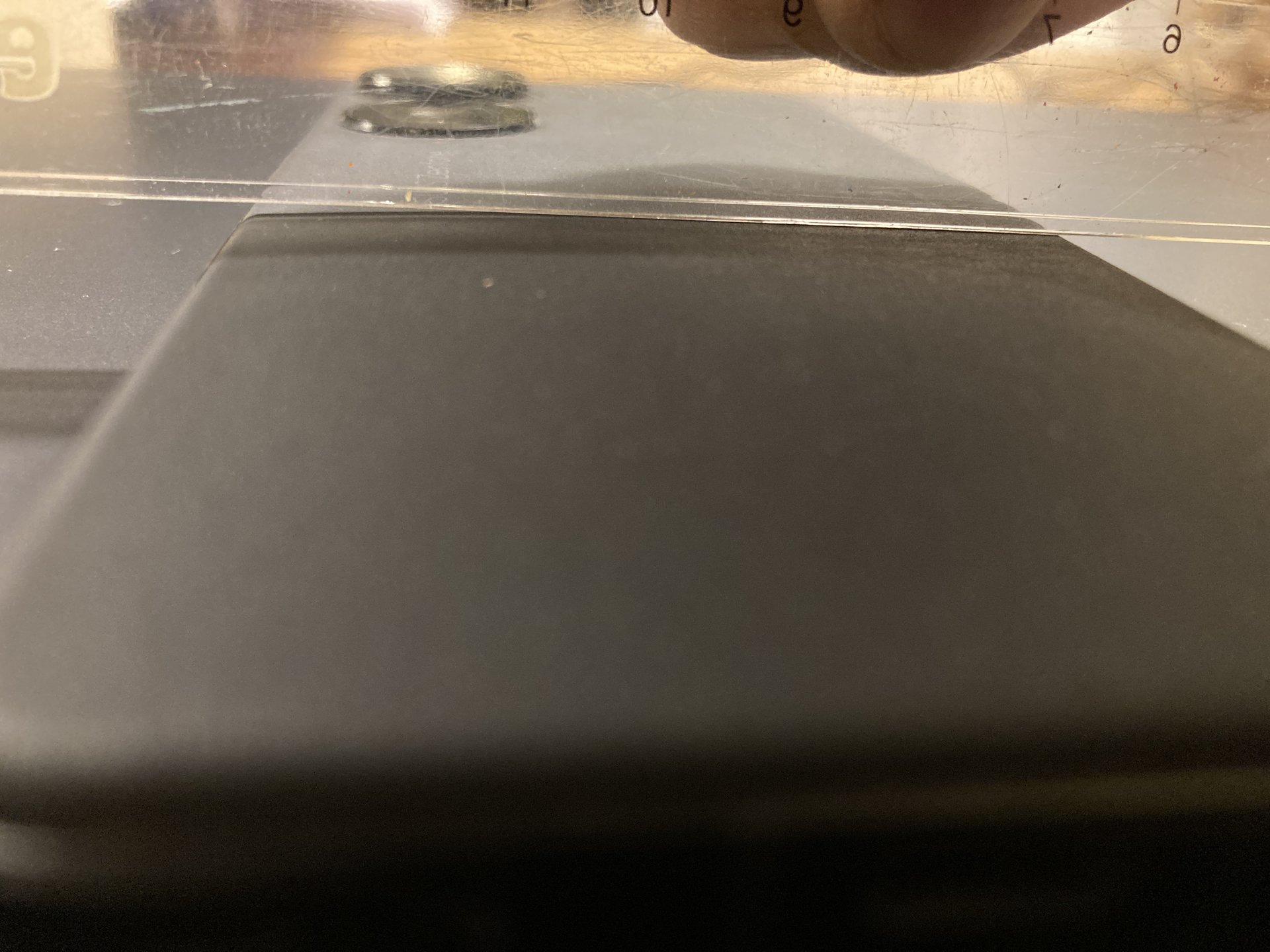

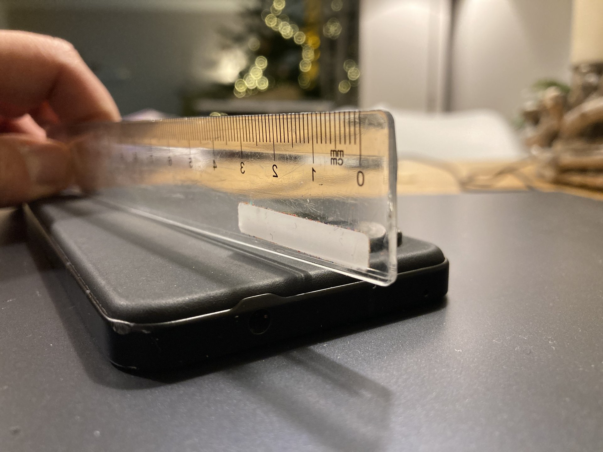

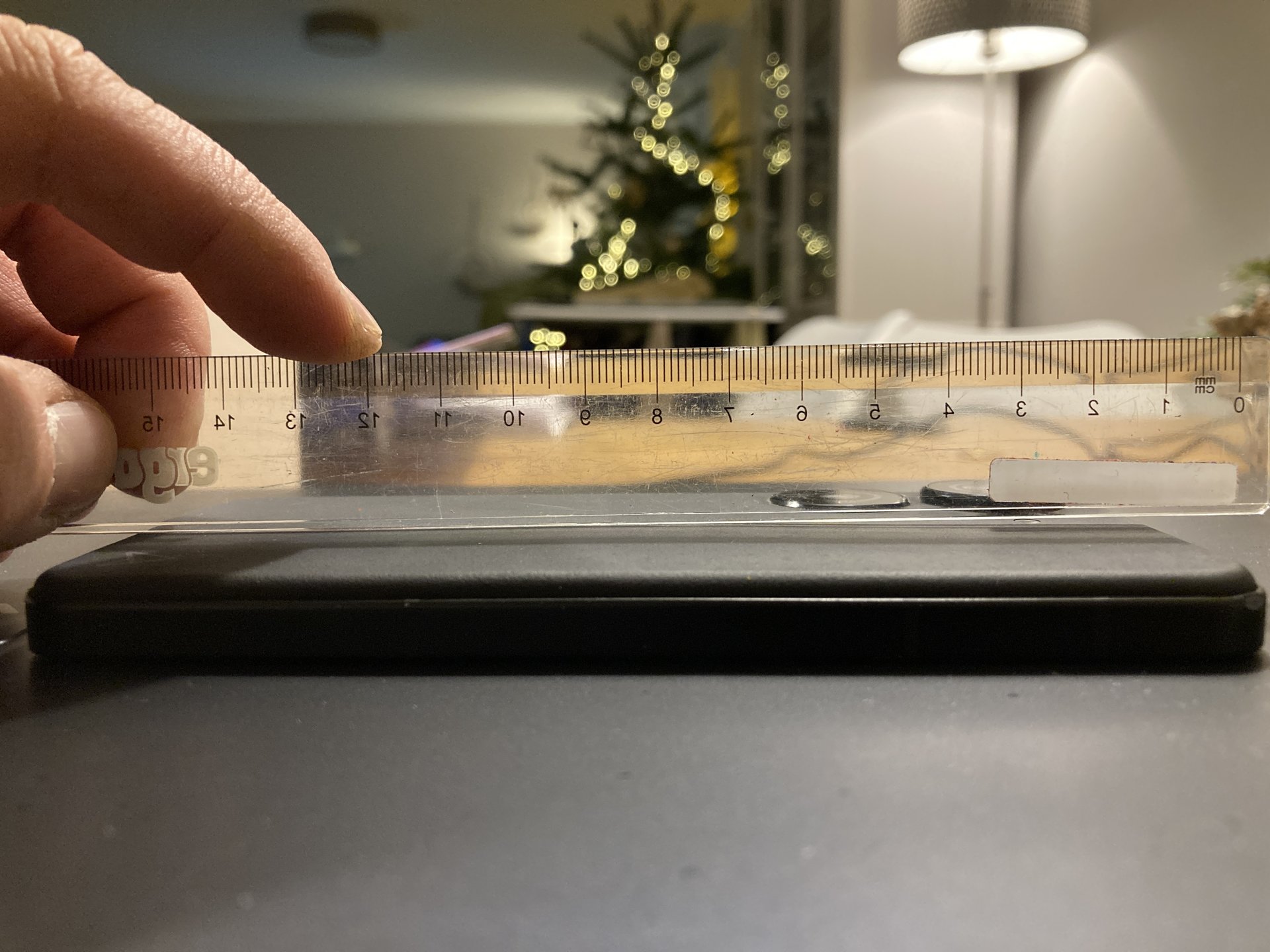

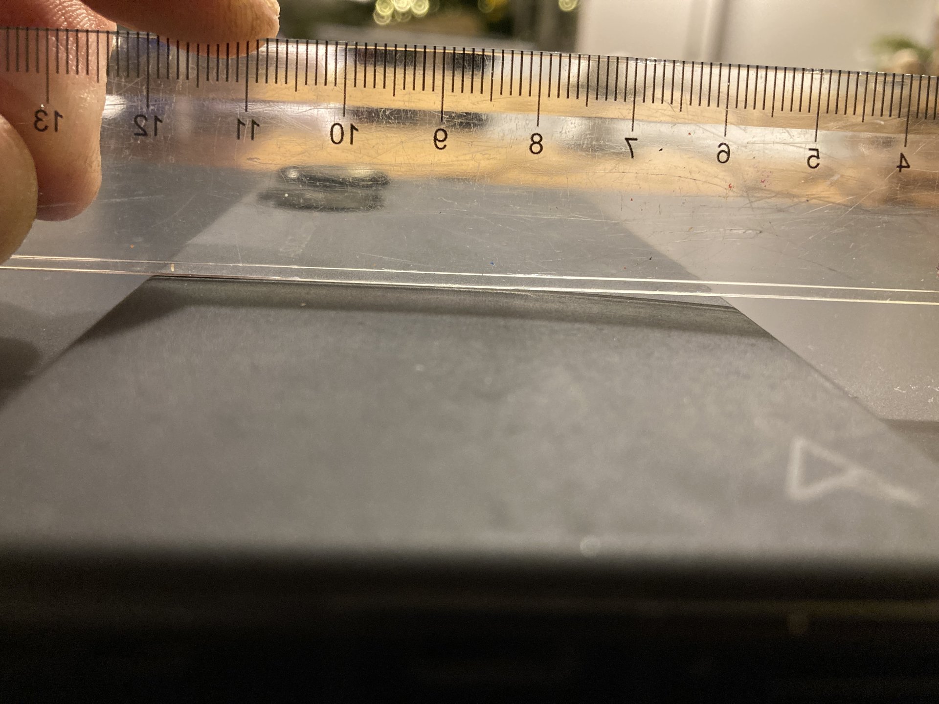

Hier ein paar Bilder. Ich hoffe man kann es erkennen. Ich habe Asus angeschrieben. Habe aber bisschen Bauchschmerzen das Handy nachts irgendwo liegen zu lassen.... Jemand eine Idee wie am besten lagern? Wenn Asus es zurück haben will, kann ich sowas überhaupt versenden?

wie schon @Roger_GT für dich gemessen hat , sollte das Lineal plan aufliegen .
Also sofort ausschalten und möglichst nicht unbeaufsichtigt liegen lassen - raus aus den vier Wänden

Das ist schon sehr eindeutig. Ab in die Werkstatt damit.
