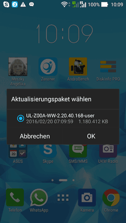

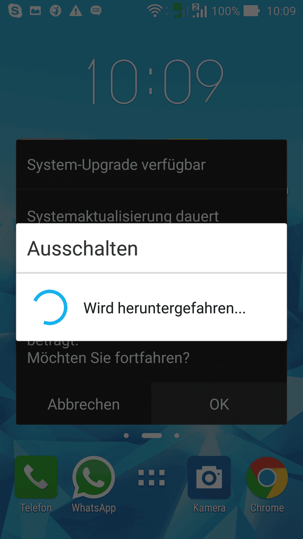

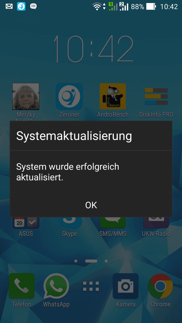

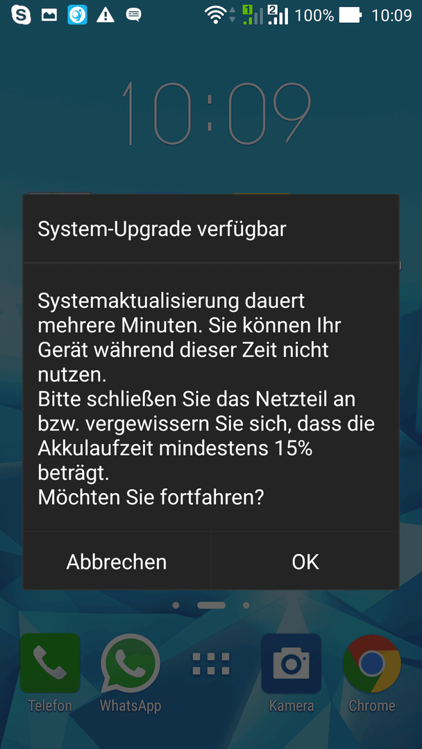

Screenshot_2016-02-20-10-09-40.png Screenshot_2016-02-20-10-09-48.png Screenshot_2016-02-20-10-09-56.png Screenshot_2016-02-20-10-42-25.png
