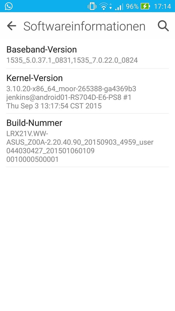

Habe folgendes Problem:
Egal welches Update ich nutze.. Es wird erkannt und das Gerät bootet neu.. Dann beginnt das Update und nach ca. 30% bricht es mit Fehlermeldung ab. Das Android Männchen liegt auf dem Rücken... Nach paar Sekunden bootet das Handy neu und ist wie vorher..
Was mach ich da falsch?
Viele Grüße
Peter
Aktuell hast du die 2.20.40.90 Version drauf. Updates sind Inkrementell, dass bedeutet du kannst immer nur die nächst höhere installieren.
Reaktionen: pekosurf
Das heisst ich muss die eins nach dem anderen drauf ziehen?
Kann ich einfach die Liste oben abarbeiten? Also nur die WW Dateien natürlich?
Vielen Dank
Peter
Aus der Liste wäre dann 97 die nächste Version.
Aber da ist das gleiche Problem wie vorher...
Ich habe es mit original Dateinamen versucht.. Und auch die Datei umbenannt wie in der Anleitung beschrieben.
*****Update - heute geht alles wie beschrieben.... aber was ich heute anders getan habe als vorher weiß ich nicht.
Danke nochmal
