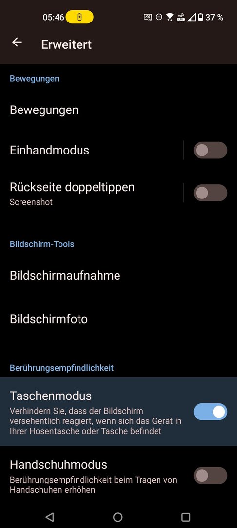

Hi, auch wenn erst ein Jahr später.. aber ich denke es ist der Hosentaschen Modus, der Schuld ist.
Dieser war bei mir standardmäßig deaktiviert. Sonst bei anderen Handys war er Standard aktiviert.
