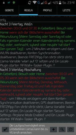

Es betrifft die beiden Regeln Nacht 3.
Die eine ist für Werktag, die andere für WoEn.
Bei der WoEn versuche ich gerade die Feiertage mit einzubringen. Klappt auch.
Nun fehlt für Werktag eine Negierung des Kalendereintrages.
Wie bekommt man so was gebacken?

Gefunden. Die richtige Kombination macht es aus.
Ist etwas unpraktisch, alle Feiertage einzeln einzutragen. Und dann auch noch mehrfach.
Vielleicht hat jemand eine Idee, es eleganter zu lösen?

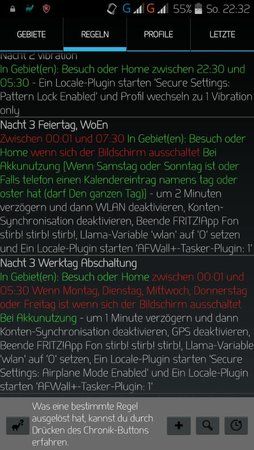

Primär ging es mir die Arbeitstage zu bestimmen, um
a) Werktags das Telefon rechtzeitig zum schweigen zu bringen
b) die Stempeluhr zu bedienen
c) Events zu unterdrücken, wenn ich frei habe
Habe da was zusammen geschnürt. Hier das Ergebnis, vielleicht kann es jemand brauchen.
