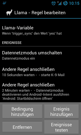

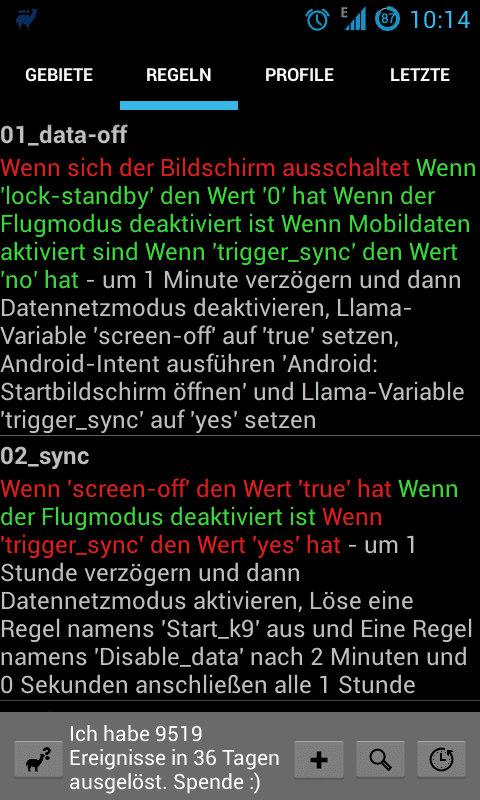

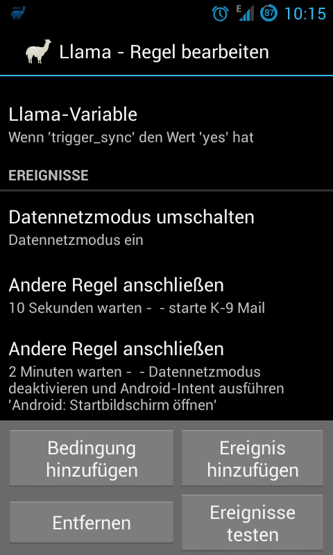

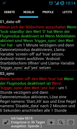

Nicht schlecht. Ich hab sowas ähnliches (Daten alle 60 Minuten für 2 Minuten an) mit 2 bzw. 4 Regeln gebaut. Ich hab festgestellt dass Regeln die von anderen Regeln ausgelöst werden sollen manchmal mit extremer Verzögerung gestartet werden.

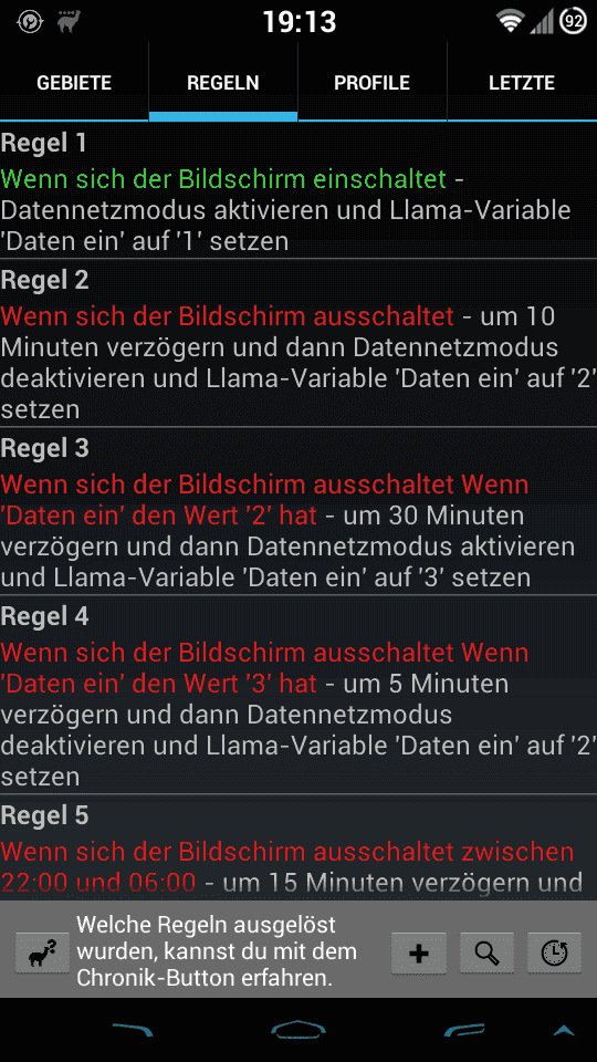

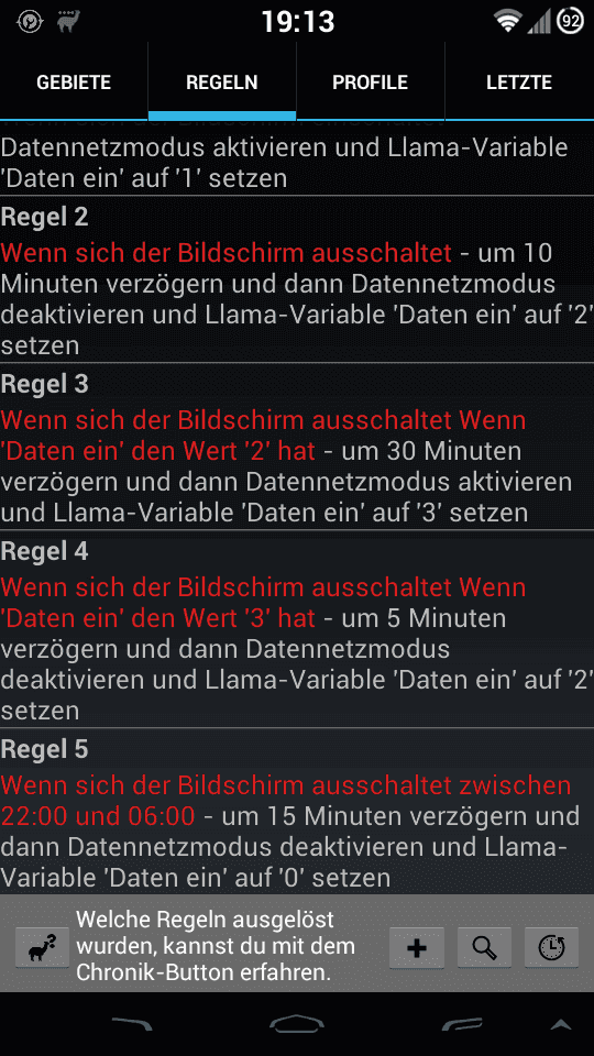

Ich hab das jetzt doch mal nachgebaut und ich hoffe, ich hab alles richtig:
