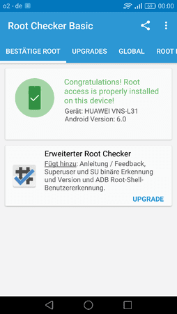

Ich habe ein Problem mit den Secure Settings unter Android 6.0, mein Root-Zugriff wird nicht erkannt. Soweit ich mich erinnere, wurde der systemlose Root installiert, also das boot.img modifiziert. Weiß jemand, ob Secure Settings die System-Partition überprüft oder eine Anfrage an SuperSu schickt?
BusyBox drauf?
Ja, ich bekomme trotzdem die Fehlermeldung: "Root access was not detected."
mist, sieht man zuwenig, müsstest die Proversion nehmen, brauchst eh immer wieder
Titanium Backup und AF-Wall+ funktionieren. Bisher bin ich gut ohne Root Checker ausgekommen. Secure Settings scheint aber keine Genehmigung bei SuperSu zu suchen, sondern das Systemverzeichnis auf die su-binary zu überprüfen?
