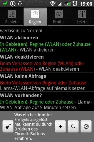

Ich habe das mit dem WLAN-Gebiet jetzt mal versucht.
Ich habe es so eingestellt.
1) Regel WLAN vorhanden?
In Gebiet "Zuhause" und nicht "Zuhause (WLAN)" wird die WLAN-Abfrage auf 5 Minuten gesetzt
2) WLAN aktivieren
In Gebiet "Zuhause(WLAN)" WLAN aktivieren und WLAN-Abfrage auf Niemals setzten.
3) WLAN deaktivieren
Bei verlassen von "Zuhause(WLAN)" WLAN deaktivieren
4) WLAN keine Abfrage
Bei verlassen von "Zuhause" WLAN-Abfrage deaktivieren.
Leider klappt es nicht, wenn ich von Zuhause weggehe, dass das WLAN deaktiviert wird. Hat jemand eine Idee woran das liegen könnte? Ich komme irgendwie nicht drauf.
Gruß Swizz

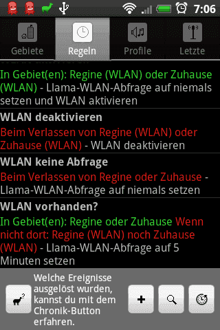

wie soll llama denn wissen dass du von zuhause weggehst wenn du die wlan-abfrage abschaltest (punkt 2)?
Also reicht es, wenn ich bei Punkt 2 das Ausschalten der WLAN-Abfrage rausnehme?
Ich hatte es mir eigentlich so vorgestellt, dass WLAN-Abfrage einfach kurz WLAN anmachen heißt. Ich dachte dann es wäre unnötig, wenn das WLAN eh an ist. Ich dachte, dass es dann sobald es die WLAN-Verbindung verliert, dass als Verlassen von "Zuhause(WLAN)" interpretiert.
die uhr in deinem handy läuft auch die ganze zeit, trotzdem weißt du nicht immer wie spät es ist. du musst halt draufgucken...

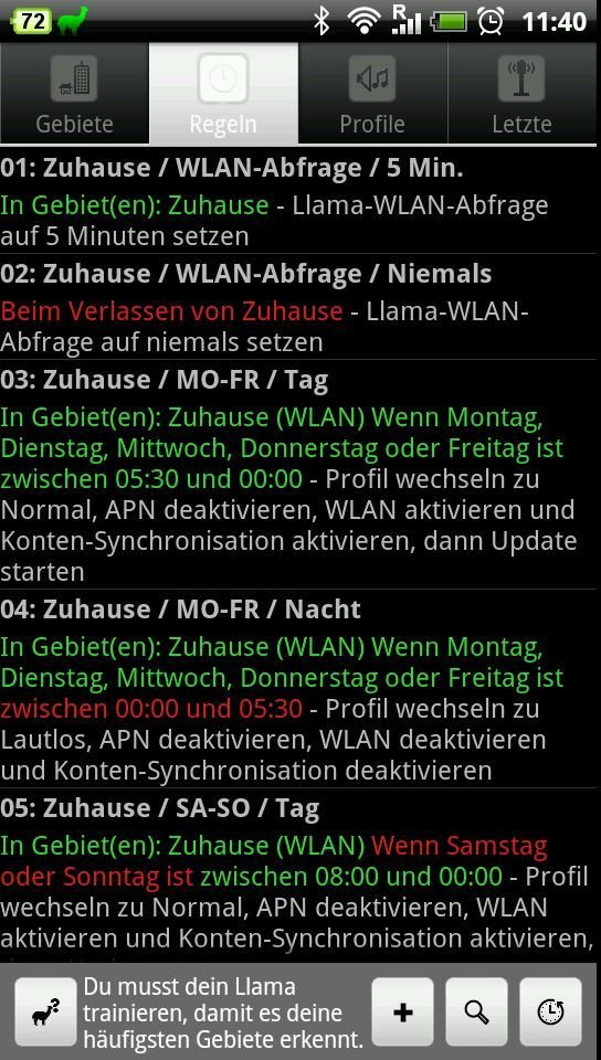

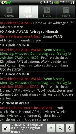

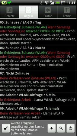

Ich hab das bei mir wie folgt gelöst:
Ich habe es jetzt auch hinbekommen. Llama ist wirklich ein brilliantes Programm. Weiß jemand ob es ähnlich wie bei Locale ein Astridplugin gibt?
