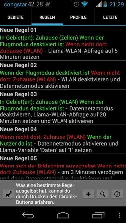

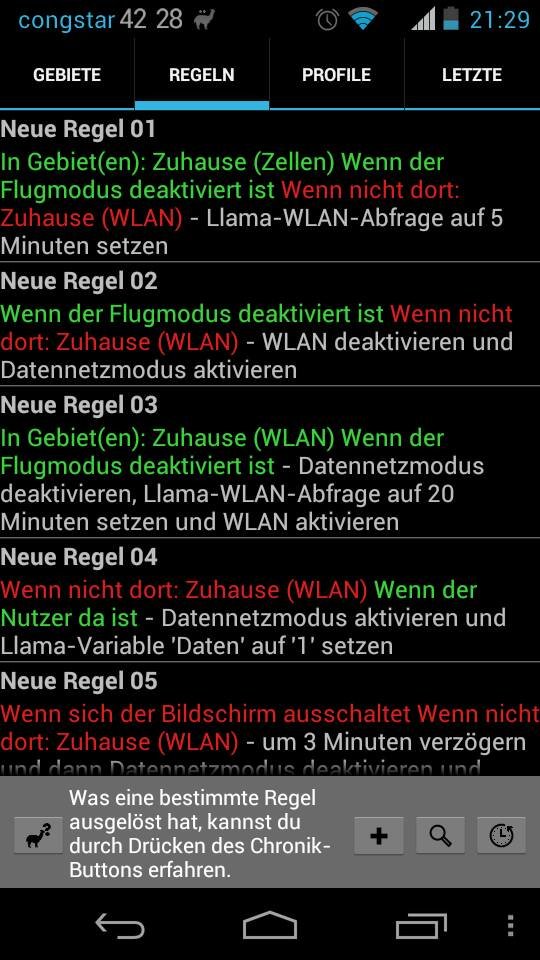

Also bei mir funktionieren die Regeln mit dem Gebiet Zuhause (WLAN) irgendwie nicht. Schau mal ob du nen Fehler findest.

Eine bestimmt Regel, oder alle Regeln im Zusammenhang mit dem Gebiet Zuhause (WLAN)?
Die ersten vier Regeln
Vielleicht solltest Du es erstmal ohne den Zusatz 'Flugmodus' versuchen, um zu sehen ob es läuft.

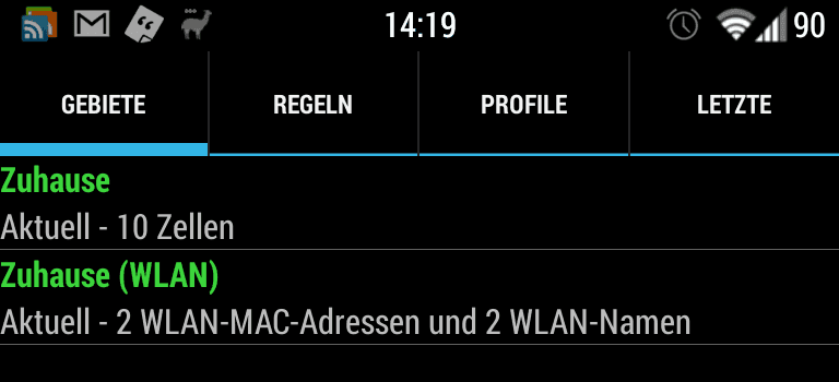

Nach meiner Meinung beißt sich in Regel 01 und Regel 03 auch die Llama-WLAN-Abfrage bei Dir! Im Gebiet 'Zuhause (Zellen)' stellst Du diese auf 5 Min. und im Gebiet 'Zuhause (WLAN)' auf 20 Min. Wenn Du Dich aber im Gebiet 'Zuhause (WLAN)' befindest, sollte auch Dein Gebiet 'Zuhause (Zellen)' aktiviert sein, denn schließlich befindet sich das WLAN-Gebiet im Radius des Zellen-Gebietes. Es sollten also eigentlich zwei Gebiete bei Dir aktiviert sein (s. Anhang).

Das stimmt, du hast recht. Habe die Änderung auf 20 Minuten jetzt mit dem Betreten beider Gebiete verknüpft. Also wenn ich im Gebiet Zuhause Zellen und gleichzeitig in Zuhause WLAN bin, dann greift die Regel.
Aber das erklärt doch immer noch nicht, warum mein WLAN nicht deaktiviert wird, wenn ich Zuhause WLAN verlasse. Manchmal funktioniert's, manchmal nicht habe ich festgestellt.
Ich würde - wie bereits erwähnt - mal die Flugmodusbedingungen raus lassen und sehen, ob es dann funktioniert. Erweitern kann man dann immer noch. Ansonsten wüsste ich jetzt auf Anhieb nicht, warum es bei Dir nur manchmal hinhaut.
Ich grüble aber mal weiter, vielleicht fällt mir noch was gescheites ein.
Also ich kapiers nicht. Oftmals bin ich schon längst aus den Zuhause - Gebieten raus und WLAN ist an. Ich stell jetzt mal um, und zwar soll WLAN deaktiviert werden wenn ich mich vom WLAN trenne. Vielleicht geht's ja dann.
