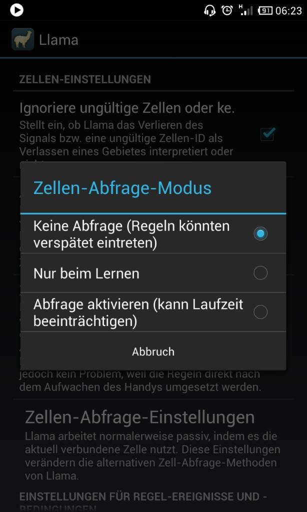

Kannst du in den Einstellungen ändern. Unter Zellen-Abfrage-Einstellungen.
Bei mir ist 5 Minuten eingestellt. Müsste Standard sein - jedenfalls kann ich mich nicht erinnern das geändert zu haben.

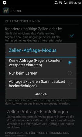

Danke, aber es funktioniert bei mir eben nicht...

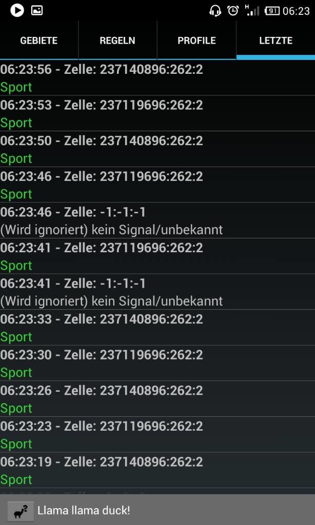

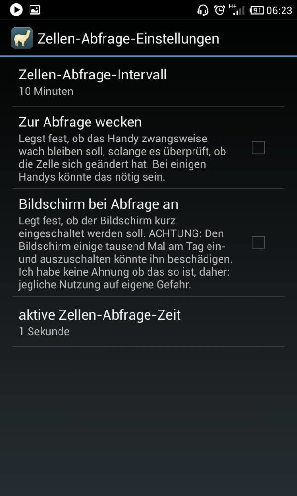

Habe sogar den AbfrageModus umgestellt und dann zusätzlich auf 10min, trotzdem fragt er permanent ab...siehe Bilder

Wäre logisch, wenn nur nicht wie auf meinem Screenshot zu sehen, immer die gleiche Zelle auftauchen würde...also hab es bei mir definitiv keinen Zellenwechsel...
:confused2: Ich seh bei deinem Screenshot alle paar Sekunden einen Zellenwechsel - es wird ständig zwischen zwei Zellen umgeschaltet (237140896 und 237119696).
Total deppert... :banghead: Du hast natürlich recht.hab nur die letzteren Ziffern verglichen...
Aber wie kann da dein, dass er im Sekundentakt sich neu einbucht? Macht das Sinn?
