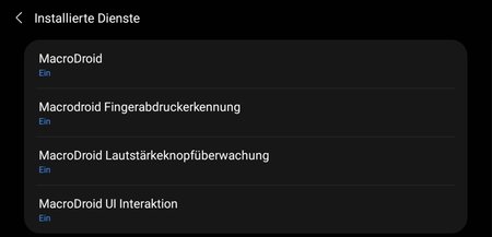

@meute in den Systemeinstellungen/Eingabehilfe sind diese Dinste installiert?
Ja, Dienste sind vorhanden.
Nur "MacroDroid Lautstärkeknopfüberwachung" steht auf Aus.
Rest ist Ein.
