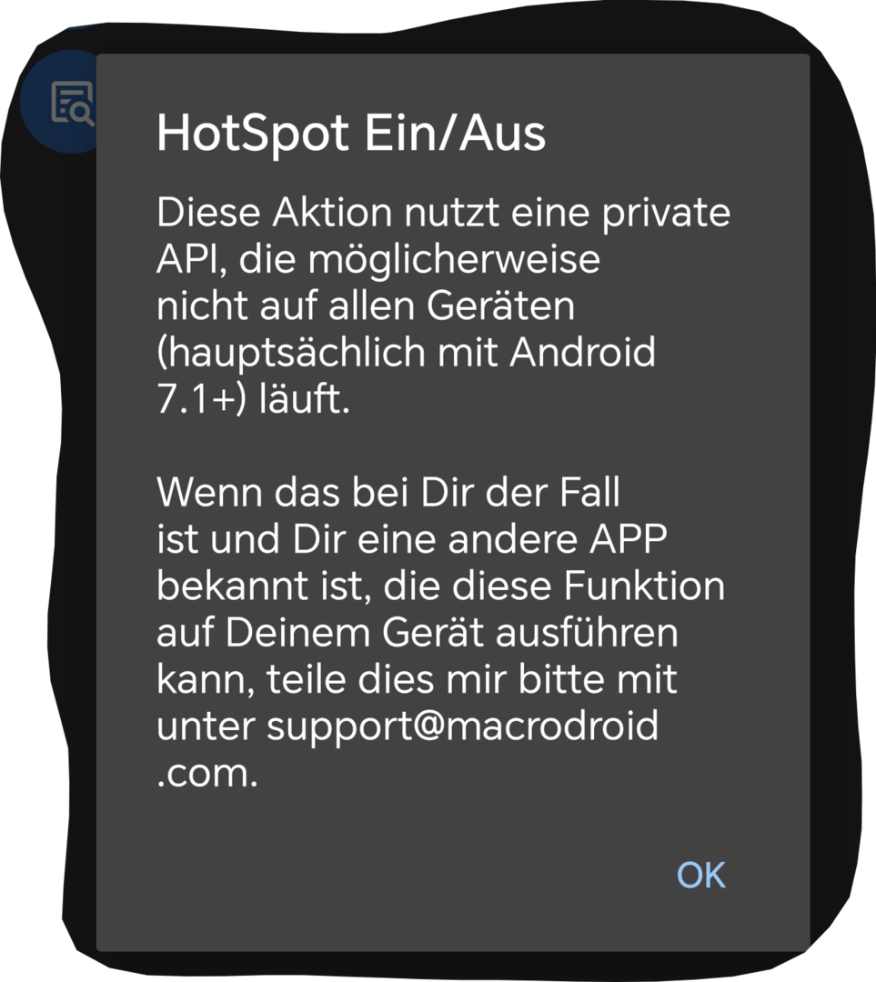

Hallo.
Was ich bis jetzt rausgefunden habe dürfte es seit Android 11 nicht mehr funktionieren das man den Hotspot über Apps automatisch schalten kann.
Bei meinem Samsung war es einfach mit den Routinen, jetzt mit meinem Honor magic 6pro hab ich Probleme damit.
Kann mir einer sagen ob es noch einen dauerhaft funktionierenden Weg gibt den Hotspot zu starten wenn man sich mit dem Auto via Bluetooth verbindet.
Vielen Dank schon mal
Ja,
folgendes Meldung wird angezeigt:
@aliensmille
Hast du mal versucht die Systemvariable zu suchen und ausprobiert diese per MD ändern zu ändern?
Ein anderer Lösungsvorschlag wäre per UI-Interaktion Klick, was ich ungern favorisieren würde.
Was is MD? Hab mich nur ein wenig beschäftigt und muß das sagen das ich mich nicht so gut damit auskenne.
Ja die Meldung wurde mir auch angezeigt.
