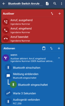

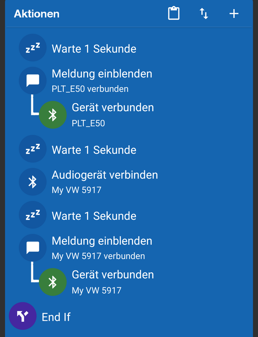

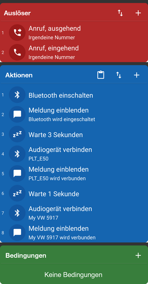

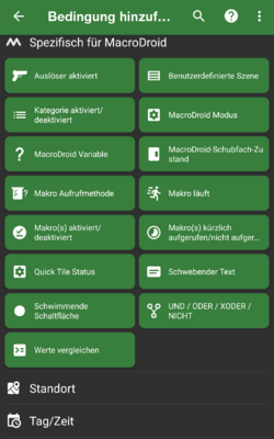

Du meinst das dritte Grüne ganz unten oder eine zusätzliche Bedingung für den Auslöser oben in Rot?
Dort finde ich nur den genannten Bluetooth PunktScreenshot_20251130-031110_MacroDroid.png
Etwas mit Bluetooth Gerät in Reichweite finde ich dort leider nicht.Screenshot_20251130-031611_MacroDroid.pngScreenshot_20251130-031625_MacroDroid.png
Davon ist die Rede, in deutscher Sprache "Bedingungen" genannt.
Wähle eine entsprechende Bedingung und entwickle daraus dein erstes Macro.
"Bluetooth Gerät in Reichweite" war aus dem Gedächtnis und muß nicht zwangsläufig so benannt sein. Den roten Faden haben wir soweit wohl schon,...

Sowie ich es verstehe ist es nicht möglich die gewünschte Bedingung/Contract zu definieren da vorher erstmal Bluetooth an sein muss und dann erst eine Verbindung zum Auto hergestellt werden kann, wenn in Reichweite. Vorher muss also schon mal ein Teil Makro gelaufen sein um bspw. die Bedingung/Contract mit Auto verbunden zu ermöglichen.
Für Notifications kämen dann noch weitere Makros dazu, gut die wären dann ggf. einfacher.
Reduzieren den Überblick aber dann weiter.

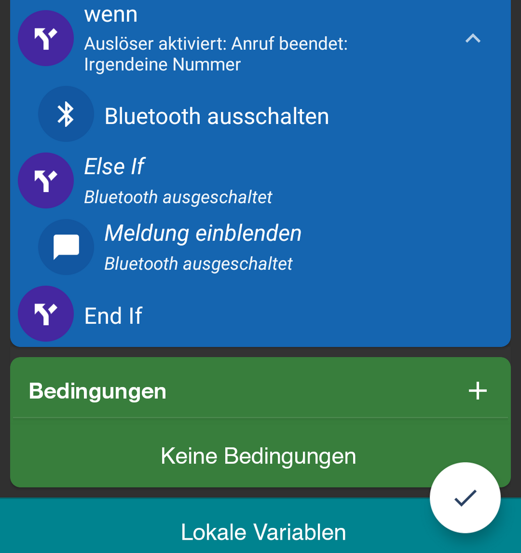

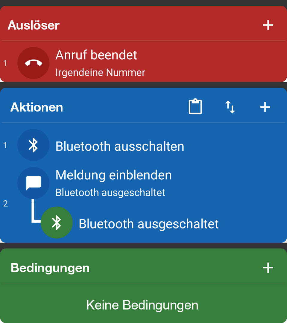

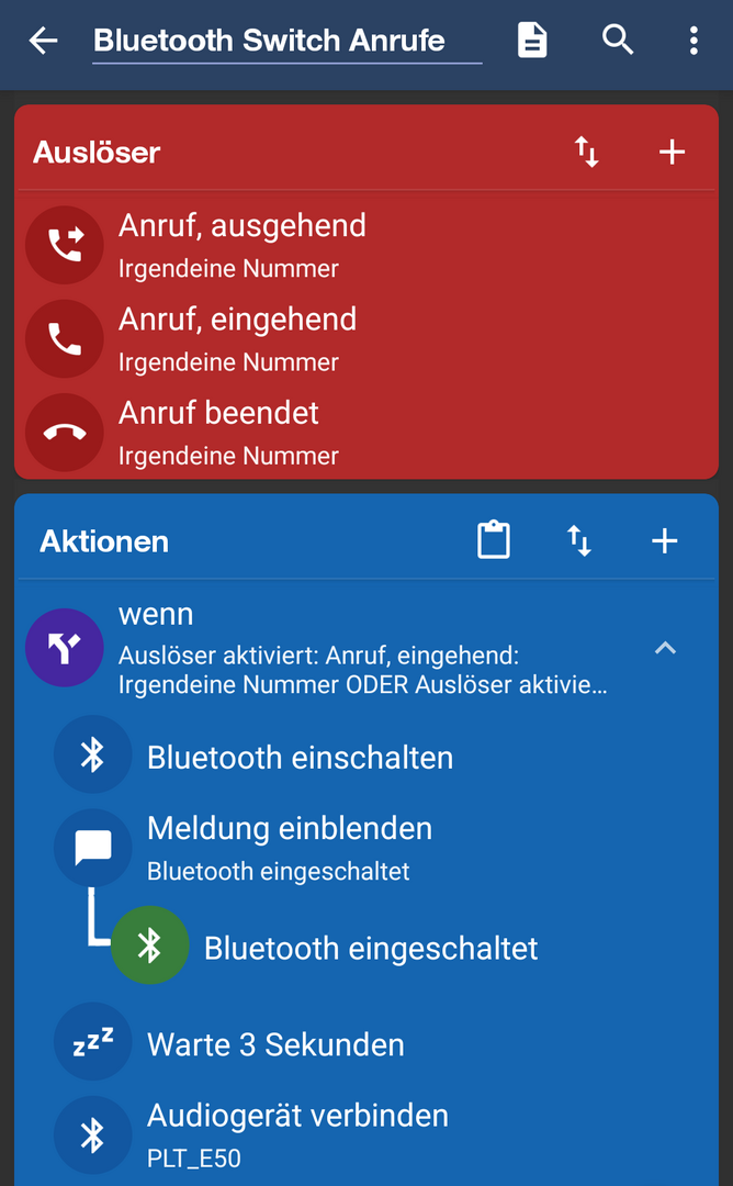

Aktueller Stand, diesmal nach Anruf Beendet und Ein/Ausgehend getrennt um die von dir genannten If, Else Schleifen zu vermeiden.
Aber die Sache mit dem nur Ausführen wenn auch Auto Bluetooth in Reichweite kann ich noch nicht abbilden da ich keine geeignete Bedingung dafür finde.
