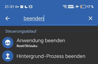

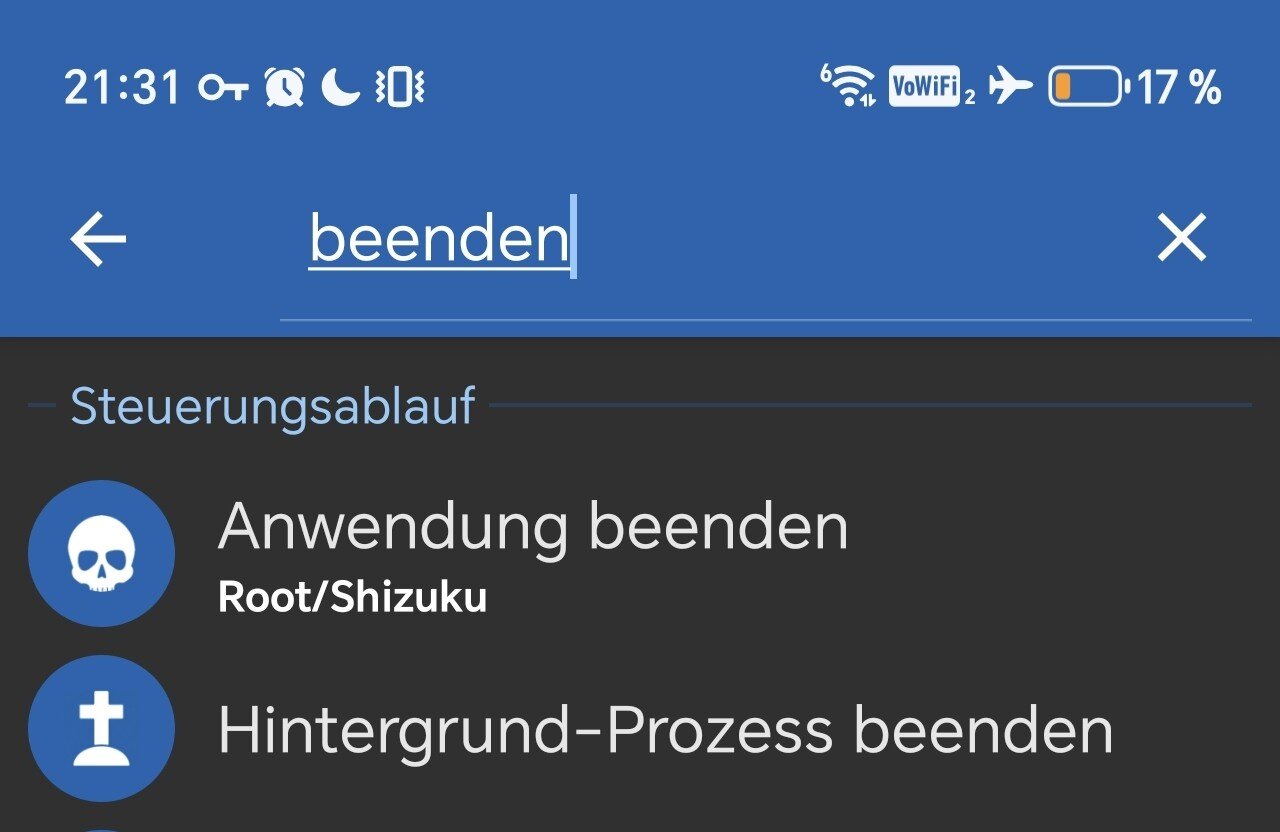

@titan72c du benötigst (wenn dein Gerät nicht gerootet ist) noch Shizuku - Apps on Google Play um Apps beenden zu können.
Das habe ich jedoch noch nicht angewendet.
