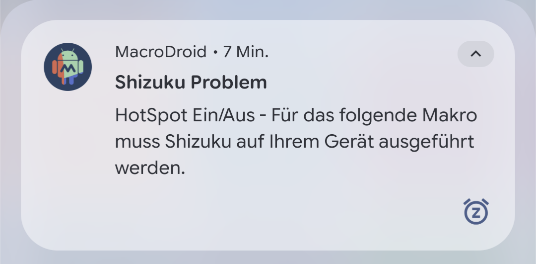

Moin zusammen,
gestern habe ich das neue Update von MacroDroid (Version 5.56) installiert. Jetzt erscheint bereits mehrfach der Hinweis, das die App Shizuku installiert werden musst um z B. den Hotspot ein und aus zu schalten. Ist das wirklich nötig oder evtl. sogar Malware? Bisher hat ja auch alles ohne die App funktioniert.

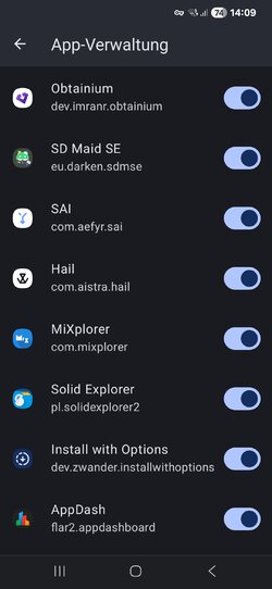

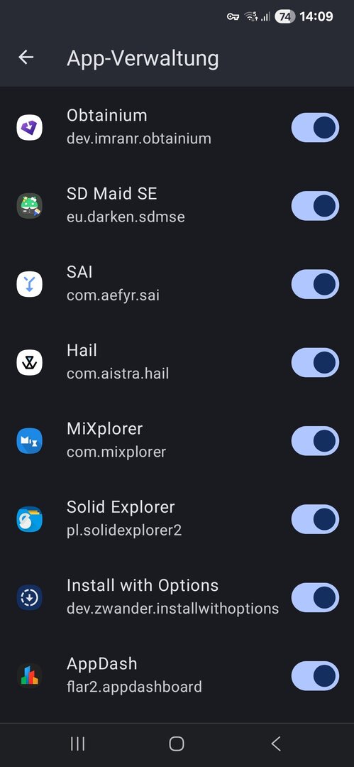

xTimbox schrieb:
Welche 8 Apps wären das?
Siehe Screenshot unten ;)

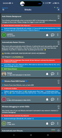

Geh bei MacroDroid unten auf Vorlagen und gebe oben in der Suche Shizuku ein.
Da findest du dann jede Menge fertig Macros für Shizuku.

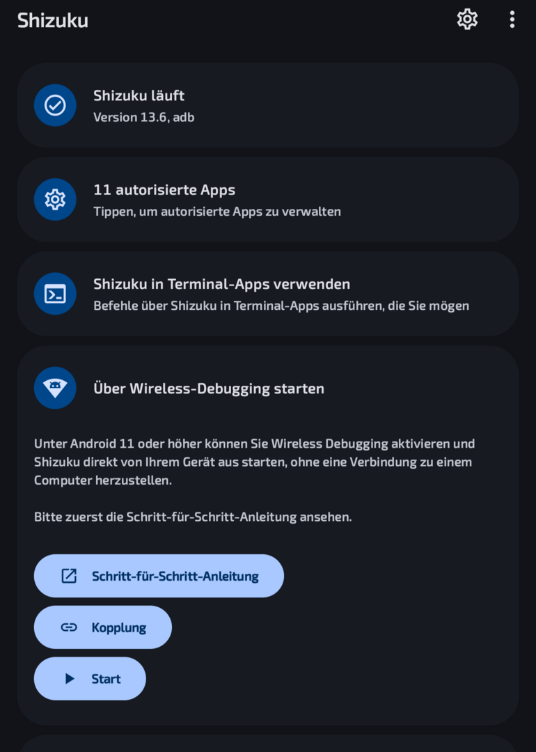

Achtung ⚠️ Shizuku muß laufen um keine MD Fehlermeldung zu bekommen.
Daher drauf achten das vor der Ausführung eines entsprechenden Macros Shizuku aktiviert ist und läuft.
Sollte dann so aussehen wie im Bild.

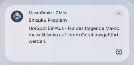

Moin zusammen,
seit Wochen quält mich ein Problem, das ich bisher nicht lösen konnte:
In einer älteren Version von MacroDroid konnte ich den mobilen Hotspot direkt über MacroDroid ein- und ausschalten. Seit einiger Zeit geht das nur noch mit einem Hilfsprogramm (Shizuku). Das habe ich über WLAN Zuhause aktiviert. Wenn ich das Haus verlasse und mein Auto starte, verbindet sich dieses als IONIC mit Bluetooth. Daraufhin startet das Macro "PKW_oder_TomTom_aktiv". Es wird die angehängte Fehlermeldung ausgegeben. Das gleiche Problem habe ich beim Ausschalten des Autos (Macro "PKW_oder_TomTom_inaktiv").
Wie kann ich das Problem lösen? Vorab vielen Dank.

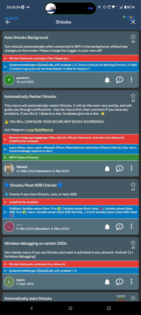

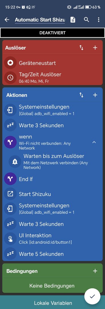

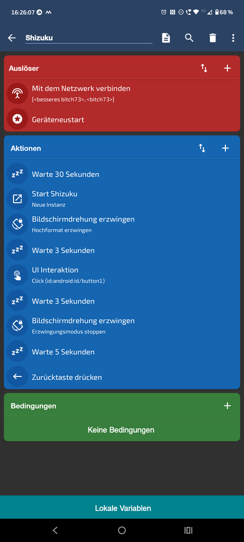

Kannst dir auch ein Macro erstellen das Zhizuku bei Änderungen des WLAN neu gestartet wird.
Nur drauf achten das dein Handy entsperrt und der Bildschirm an ist.
Dann noch eine etwas längere Wartezeit am Anfang von deinem anderen Macro einrichten so das es erst gestartet wird wenn Zhizuku unter dem anderen WLAN gestartet wurde.
Dann sollte es funktionieren.

@Matt1966 Genau das ist mit der neuen Version überflüssig geworden;)
Nicht wirklich.
Es startet nicht nach zum Beispiel einem Neustart.
Man muss immer noch manuell Shizuku öffnen und auf Start drücken.
Und genau das macht mein Macro nun automatisch.
Shizuku starten und auf Start drücken nach einem Neustart oder bei einem Wechsel des WLAN welches natürlich zuvor im Macro eingetragen werden muss.
Nö,
Ich muss es ohne Macro nach Neustart selbst öffnen und auf Start drücken.
Sonst startet Shizuku nicht bei mir.
