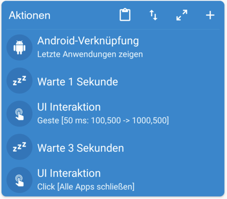

Apps per Macrodroid starten und schließen, das hast du ja auch schon hinbekommen.
Jetzt gehts noch darum den App Verlauf zu leeren.
Natürlich gilt auch hier wieder, bei dir kann sich das anders verhalten. Versuchs mal nach zu bauen.
