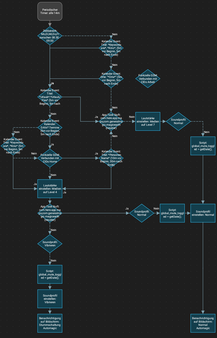

Eigentlich ist das der Versuch der Übernahme des Flows aus Automagic das wurde alle 14 min überprüft ob diese Punkte zutreffen.
Bspw. man ist auf der Arbeit oder innerhalb der Arbeitszeit, dann soll es stumm sein. Man ist bei irgendeinem oder einem bestimmten Termin, dann soll es stumm sein.
Man ist nicht mehr am Arbeiten/auf der Arbeit, zu Hause (bspw. Funkzellen zu Hause), hat Urlaub, Frei .... dann soll es Normal (nicht stumm sein).
Aber vielleicht sollte ich den Triger/Auslöser mit 14 min weglassen und direkt zur Abfrage von Tag, Uhrzeit, Ort, Termin .... gehen. Aber dann müsste ich das doch auch auf mehrere Makros teilen? Dann bleibt aber auch die Frage wie man die Auslöser "korrekt" definiert damit die korrekten Dinge abgefragt und dann ausgeführt werden.

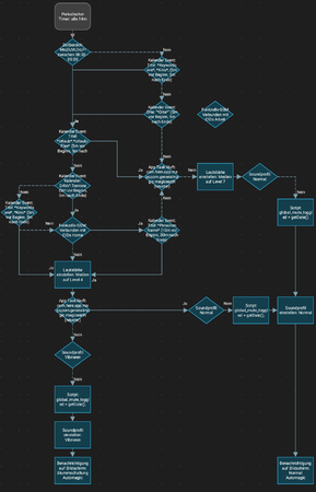

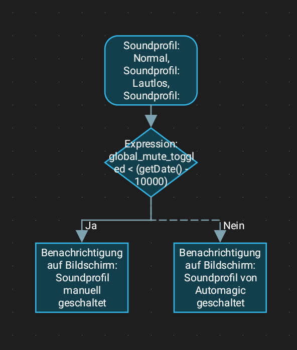

Anbei auch mal ein Beispiel Flow von Automagic dazu. 1:1 geht eh nicht weil MacroDroid ein anderes System/Logik verwendet und hier auch Punkte für andere Automagic Flows drin sind. Aber es zeigt hoffentlich eine grobe Orientierung.
Screenshot_20220224-003718_Automagic_Premium.pngScreenshot_20220224-003743_Automagic_Premium.png

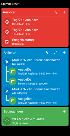

Hey. Zum Start kannst du dir ja mal dieses Macro anschauen. Musst dir halt noch speziell anpassen.
Hier würde sich das Telefon Mo-Fr von 8 Uhr bis 16 Uhr auf Lautlos schalten. Zusätzlich noch wenn ein Kalender Ereignis startet. Kalender Trigger musst du natürlich noch konfigurieren.
Zusätzlich hab ich noch eine WLAN Bedingung rein. Wenn du hier dein Heimnetzwerk setzt, triggert das Macro nicht, da du daheim bist und nicht arbeitest.
Achja, du gibst nirgens an welches Telefon du hast, je nach Typ könnte es sein dass man da das Makro auch noch anpassen muss.

Wie kann man den einen Auslöser als Bedingung für eine Aktion hinzufügen? Scheinbar kenne ich kaum die Funktions/Regel Möglichkeiten die man für seine Makros nutzen kann.
Dazu tippst du auf die Aktion, wählst "Bedingung hinzufügen", dann "Spezifisch für MacroDroid" und "Ausgelöst". Dann kannst du noch wählen zwischen "Ausgelöst" oder "Nicht Ausgelöst".
